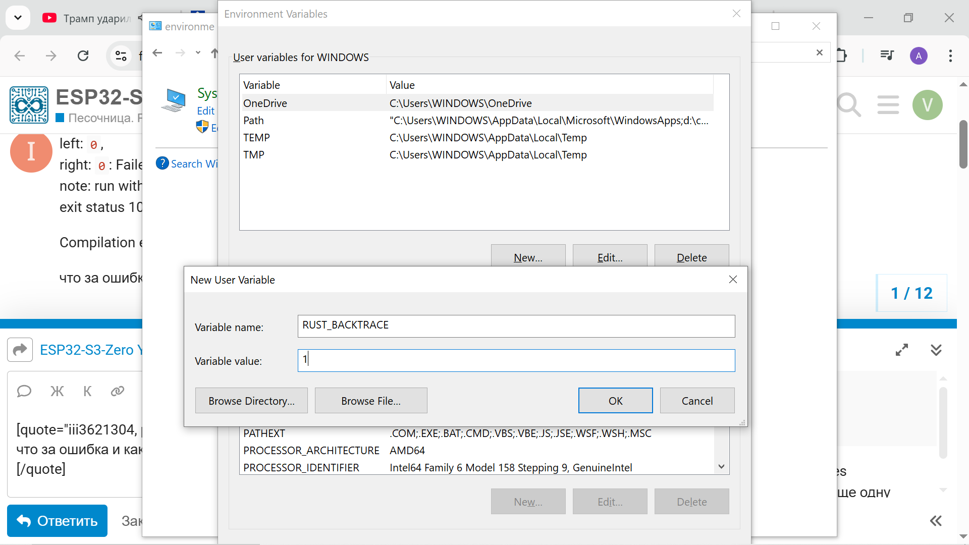

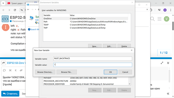

ну для начала, зайти в настройки Environment Variables (Переменные окружения) в виндах, и добавить туда еще одну строчку:
Потом попробовать скомпилировать опять, и посмотреть, чо там в консоль вывалится. Тащи сюда все , что новенькое при компиляции появится.
У тебя в Windows имя пользователя не русское ли часом? В путях где либо есть non-latin1 символы?
Компилировать из консоли можно так : “arduino-cli compile” из каталога со скетчем
