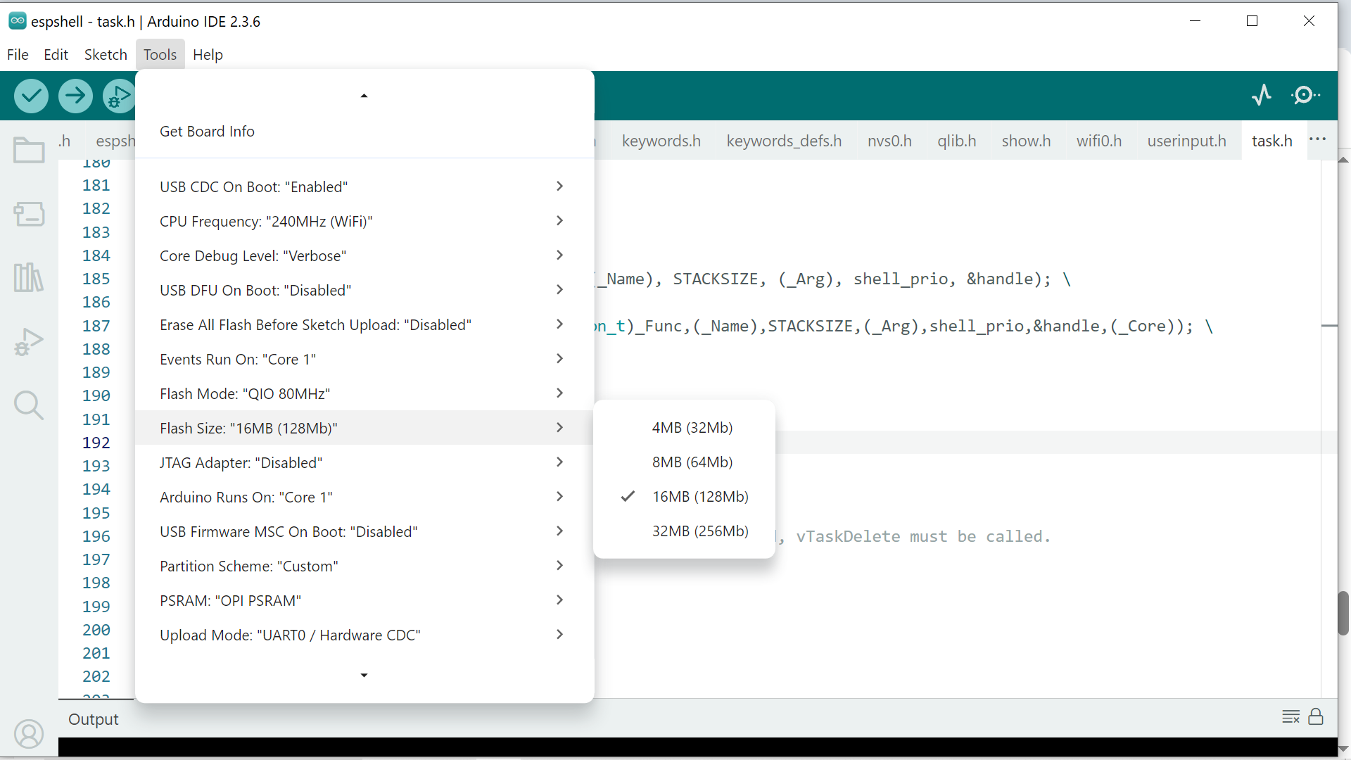

ЕСП32 вечный бутлуп как исправить?
нажатие boot+reset и отжатие в обратном порядке не помогает залить новый скетч. хотя в терминале пишет такое

но не смотря на это ожидание все равно ничего не заливается, уже попробовал на 3х пк, где остальное работает, кабель менял, подпаял 10к между эн и 3.3в увы
земля Tx Rx не звонятся > 10Mohm

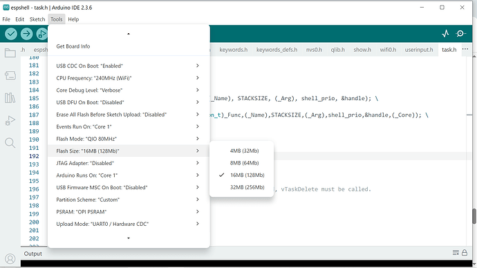

Остальные паники как раз понятны - несоответствие прошивки и флешки:
размер\режим SPI указанный в Arduino IDE не соответствует реальному.
Вторая причина - выставлена разбивка флешки Custom, а файл partitions.csv не создали и забыли вообще.
Я думаю, что чип живой. Надо чтобы автор показал свои Flash settings и Partition Scheme
PS: вон, у него он даже в режим Download переходит. Т.е. проблема не стоит выеденного яйца, надо просто поковыряться чуток
Так у вас оно еще и прошивается? Ну, тогда смотрите внимательно настройки в Arduino IDE->Tools->Flash Mode/Flash Size/Partition Scheme
