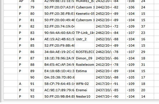

конструируется и рассылается beacon кадр, с рандомными именами сетей. Их все принимают, у всех список сетей из ста позиций. Тоже мелкое вредительство. Меня больше интересует не напакостить, а траффик подсмотреть.
я как-то сканер запустил, более 90 точек из них большая часть OBD2, они так с ним и путешествуют, видимо на смартфон что-то льют

это такая штука - втыкающаяся в диагностический порт “нетазиков”, Касперская продемонстрировала кстати как можно перехватить управление авто
А ссылку можно?
50 автомобилей в радиусе десятка метров? :roll_eyes:
парковка аднака, он реально метров на 30 бьёт еже что, так как некоторые появляются и исчезают, а это проезжающие, других вариантов нет
вот, минуту посканировал, но в другом месте, 2.4 полностью изгажен
И здесь более половины автомобили? :roll_eyes:
