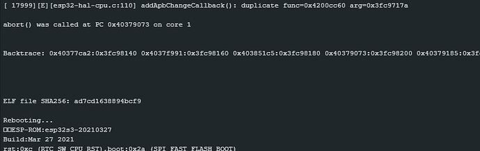

Esp32s3 необходимо починить таймеры
Добрый день.
Есть код. Код стабильно работал на esp32 pico d4. Сейчас плата на esp32s3 и китайцы поломали часть кода с таймером. При настройке таймера МК перезагружается с ошибкой.
Задача допилить код таймера для работы на s3

среда arduino 2.3.2
либа esp 2.0.13 (важно)
чип на котором работало: esp32 picod4
чип на котором поломалось: esp32s3

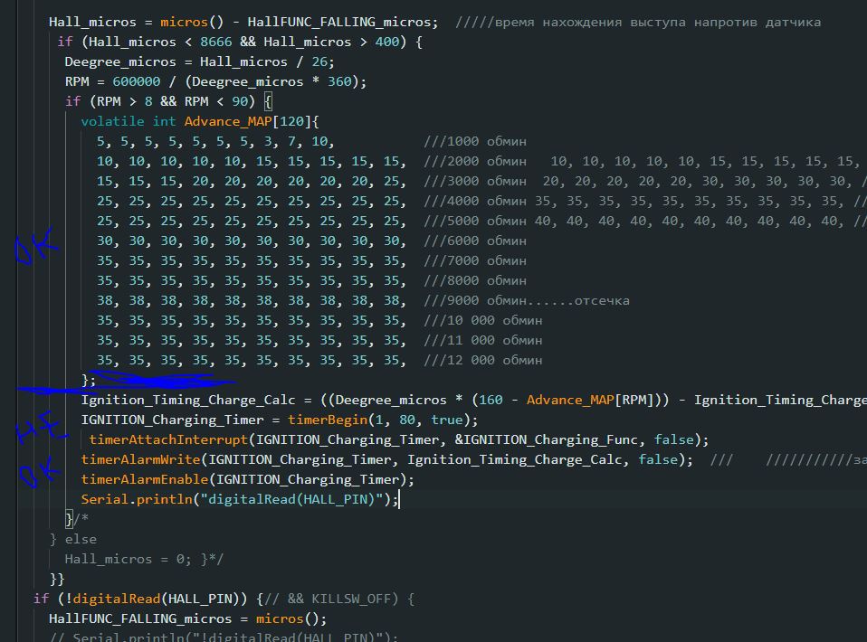

место поломки на изо ниже
ошибка на изо ниже
Достаточно просто назвать номер строки в приведенном коде
Это вообще ни о чем. Тексты ошибок тоже нужно приводить текстом.

я добился какого то результата вынесением настройки таймера в отдельную функцию. Но МК всё еще крашится. только поисходит это чуть позже

думаю все ломается в момент перезапуска таймера
иными словами не работает timerEnd(IGNITION_Spark_Timer);

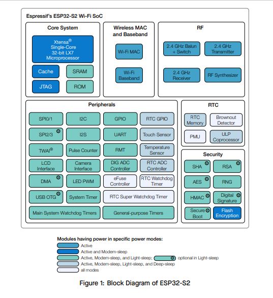

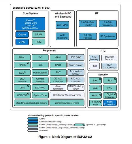

А может стоит таки взять esp32 и не париться?
плата изготовлена под esp32s3 generic. менять коней уже поздно к тому же нужна вся мощь этого чипа ) одноядерные варианты мне не подойдут да и проблемы там могут быть те же (а может китайцы добавят новых)
Замечательно - изготовить плату под один модуль, а код взять под другогой. И предварительно не убедиться, что он будет работать… Просто класс :+1:
С каких пор esp32 стал одноядерным?
esp32 это целый мешок разнообразных МК с разной начинкой
вот например спека на чип S2. в нем одно ядро.
использование чипа S3 продиктовано быстрым BLE и наличием второго ядра. другие чипы таким сочетанием похвастаться не могут.
изготовление платы до макетирования обусловлена сроками да и не думаю что проблема с таймерами нерешаемая. в крайнем случае перепишу софт под другой метод но это долго
С чего вы взяли, что я не в курсе?
А где я говорил про esp32s2? Код был написан (с ваших слов) под двухъядерный чип, но никто ж вам не гарантировал, что он будет работать на любом двухъядернике

под 2.0.13 копилировалось?
Отнюдь!!!
ЗЫ нельзя починить то, что изначально не работало…
Ещё как компилировалось. Даже работало. Но работало на другом мк (О чем было написано выше).
Собственно задача не написать весь код, не спорить на тему правильности/неправильности выбора мк а найти метод правильного запуска и остановки таймера.
на данном этапе перешел на либу 3,0.
немного изменил инициализацию таймера и…
таймер запускается. один раз. при повторной инициализации таймера есп уходит в ребут
