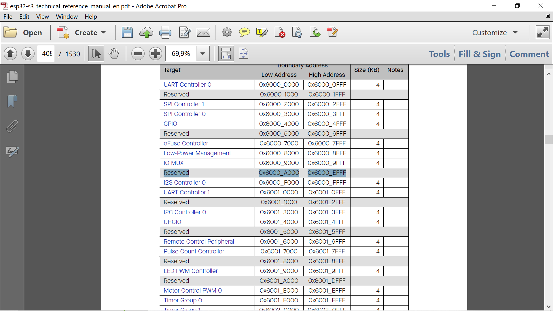

ESP32 - это не просто чип. Это SoC. И , как результат, у него внутри нео^H^H^H несколько совершенно разных блоков (аналоговых, цифровых, с разным питанием и клоком, короче - жопа). Какие-то из этих блоков замапленны на память и в документации называются “peripheral registers“. Это то, к чему все привыкли.
Однако нашлось еще как минимум 9 блоков, относящиеся к радио: усилитель мощности, синтезатор частоты, блок контроля и корректировки частоты, демодулятор+AGC, потом там еще ADC используется для измерения своего собственного сигнала (ов?). Теперь я хотя бы знаю, почему нельзя пользоваться ADC2, когда работает WIFI.
Доступ к этим блокам осуществляется по нутряной шине, как будто бы I2C, но не та, что в документации. Внутренняя. Черз нее ESP32 управляет всем своим обвесом. Адреса устройств на этой нутряной шине начинаются с 0x62 а заканчиваются на 0x6d.
Например, там есть PowerAmplifier, которым можно рулить напрямую, в обход всех ограничений. Наверняка можно и спалить.
Есть блок синтезатора частот, с регистрами корректировки. Судя по коду (могу наврать) корректировка осуществляется ±101кГц (шаг 1 кгц) от центральной. Интересно, умеет ли он перестраиваться быстро? А то можно сделать FM передатчик голоса на 2.4ГГц :).

Потихоньку начинаю понимать как работает их “внутренняя скрытая I2C шина“. Работает она через 6 регистров, начинающися с 0x6000E000
(серенькая облатсть на скриншоте)
Шина позволяет читать\писать регистры внутренних аналоговых устройств.
Для доступа к регистрам используются функции в ROM, но мне было интересно узнать, как это сделать на bare metal. Когда буду уверен в назначении всех регистров - запощу чего-нибудь. Мне ужасно не хватает промышленного тестера wifi.
Короче. Из адреса устройства (0x62..0x6d) вычисляется некий Host_ID , который принимает целые значения [0..1]. Это - номер внутреннего скрытого хост-контроллера I2C. Еще раз - это не та шина I2C к которой все привыкли. Другая. Не торчит наружу.
В зависимости от host_id выбирается базовый адрес - 0x6000e000 или 0x6000e004
Для записи числа X в регистр Y устройства с адресом 0x62, в выбранный выше регистр пишется комбинация из i2c адреса (например 0x62), номера регистра Y (8 бит) и значения X (8 бит).
Операция чтения - похожа. Есть два бита там еще : Read/Write (пишем или читаем) и бит BUSY (нужно ждать, пока он установлен)
Вроде бы все просто :).
Попозже напишу детали.
