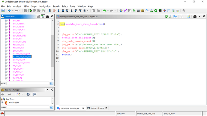

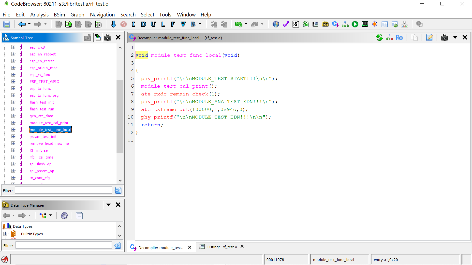

И последнее на сегодня сообщение в теме. Смотрите, какую любопытную фигню нашел. Тоже недокументированно ничего совсем.
Смотреть в правый верхний угол, названия функций. Интересно, для кого это было предусмотрено и зачем.
Очень похоже на кусок отладчика.

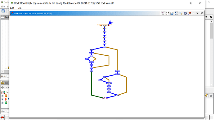

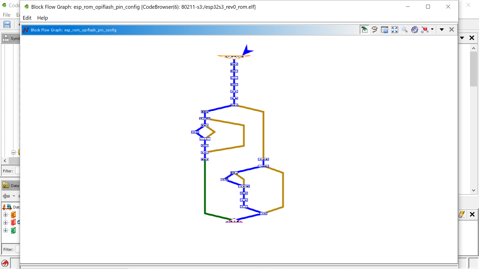

Эъ, найти бы какую-нибудь софтину, которая бы мне весь call graph нарисовала.. Ghidra (дизассемблер) умеет, но только в пределах одного TU (одного файла). А у меня сто файлов. Кроме как напечатать каждый файл на листе, потом все это пришпилить на ватман и дорисовать стрелки в голову ничего не приходит
Такое, только разом по всем файлам.

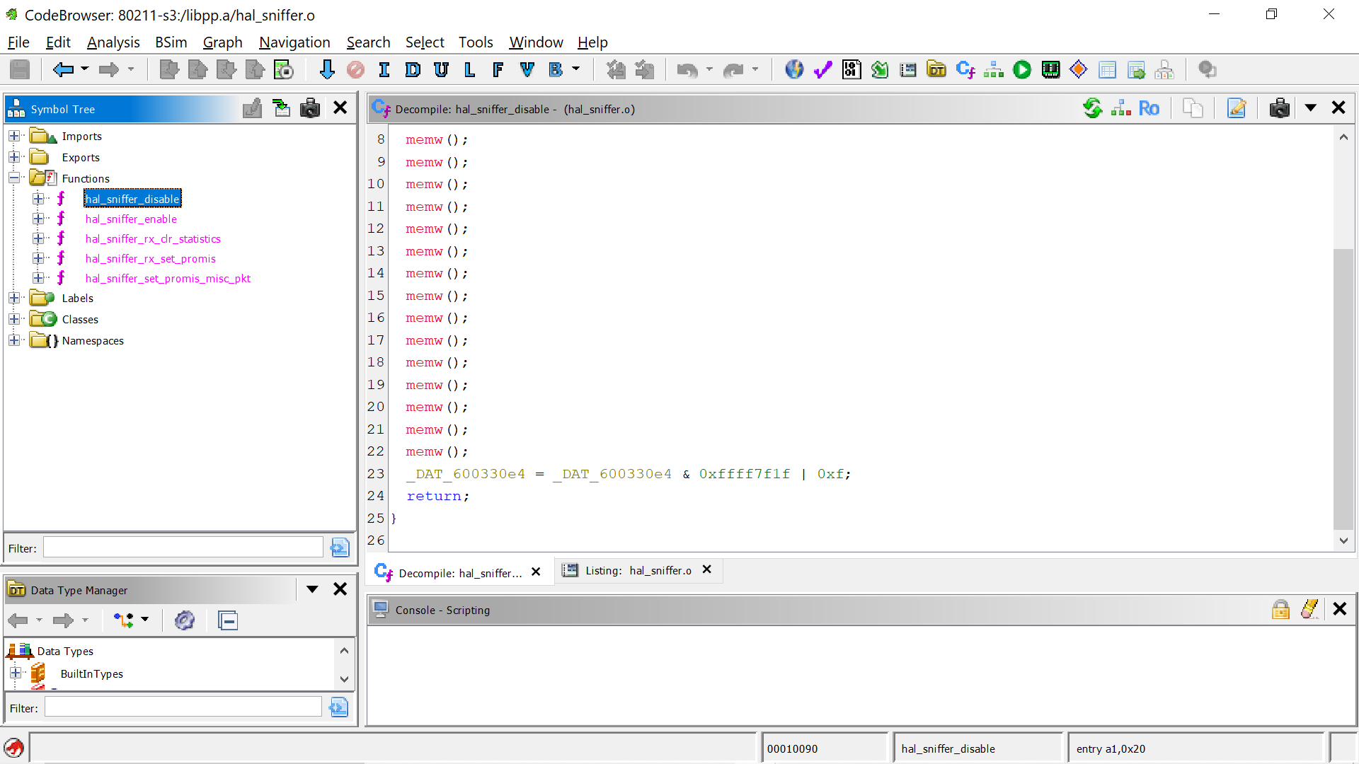

Много и опечаток: названия вроде enable_debuge(bool en) или вот такое:
