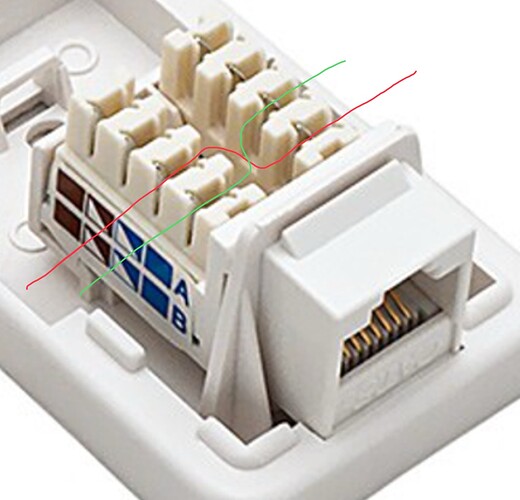

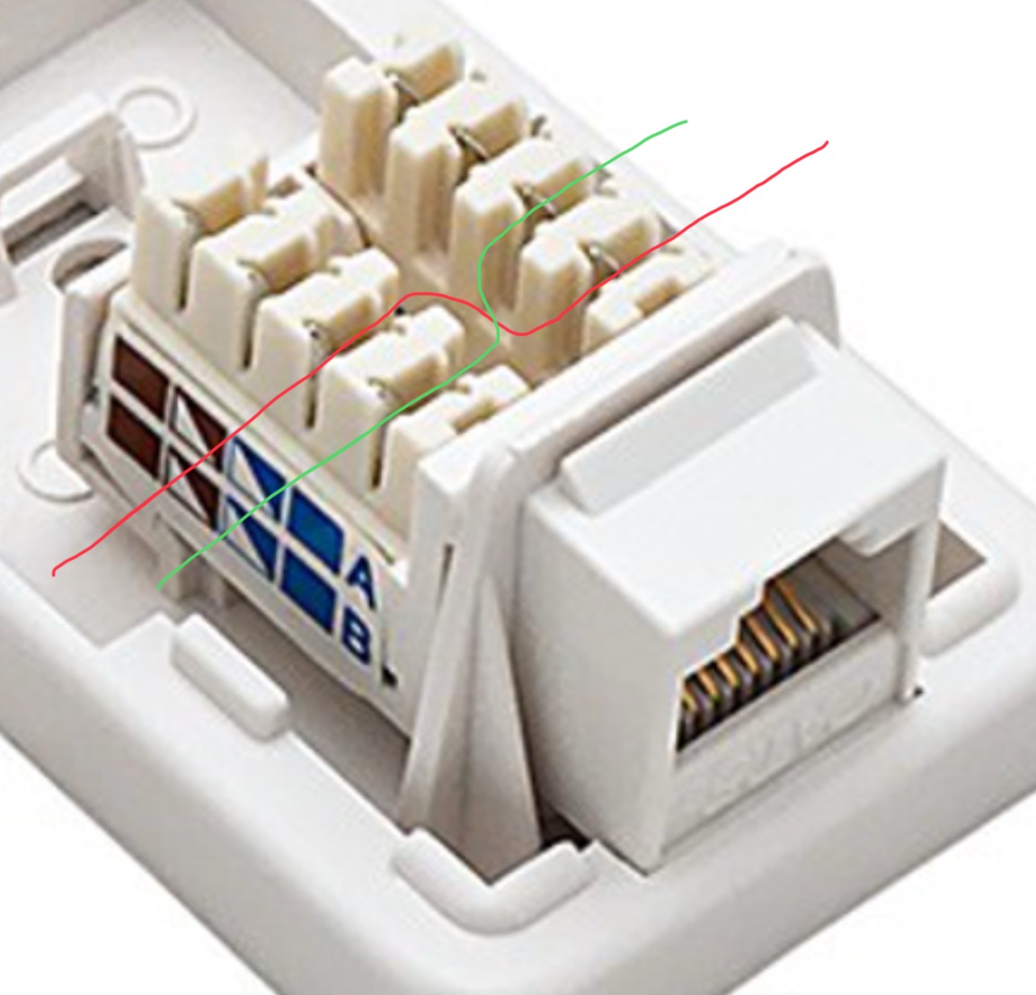

Нету ли у вас фото как соединяется с rj-45: коннектор и разъем. Именно подключение проводов. К датчику в любом случае паяете разъем rj-45 или вставляете туда датчик и обжимаете?:grinning_face: Интересно было бы наглядно увидеть
я брал AD, там есть ещё Максим, по остальным не скажу, болтается на улице, забит в розетку, то есть у меня вилка RJ-45 приходит и втыкается в розетку в ламелях которой датчик, 3 шт., звезда, шлейфы до 5 метров

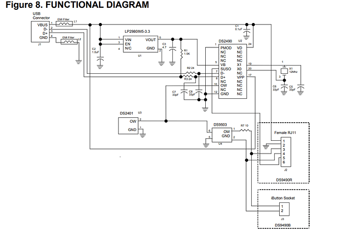

На маме у меня раскидан четырехпарник не по-компьютерному. Таким образом, что две пары питание и две пары сигналы с землей. Мамы набиваются неразрывным шлейфом. Длина шлейфа 50-70 метров, на шлейфе от 18 до 35 мам. Шлейфов - шесть. На каждую маму вешается папа с четырехпарником и «штанами» на два датчика. В конце шлейфа терминатор 470 мкф х 16в с керамикой и 4.7 кОм подтяжки.
Все это благолепие читается и распихивается в mysql по owfs phpскриптом. Потом туда добавляется куча информации с других подсистем из всей этой каши формируются данные и сводные данные и директивы к исполнению и архивные логи. А дальше апач все выводит webстраницей для обозревания оператором и исполнения.
Хорошо набитые мамы неперебиваись уже лет 10.

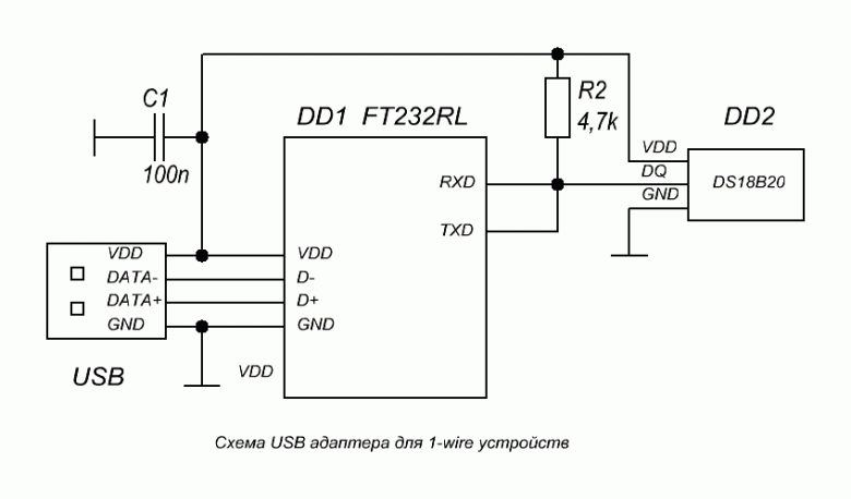

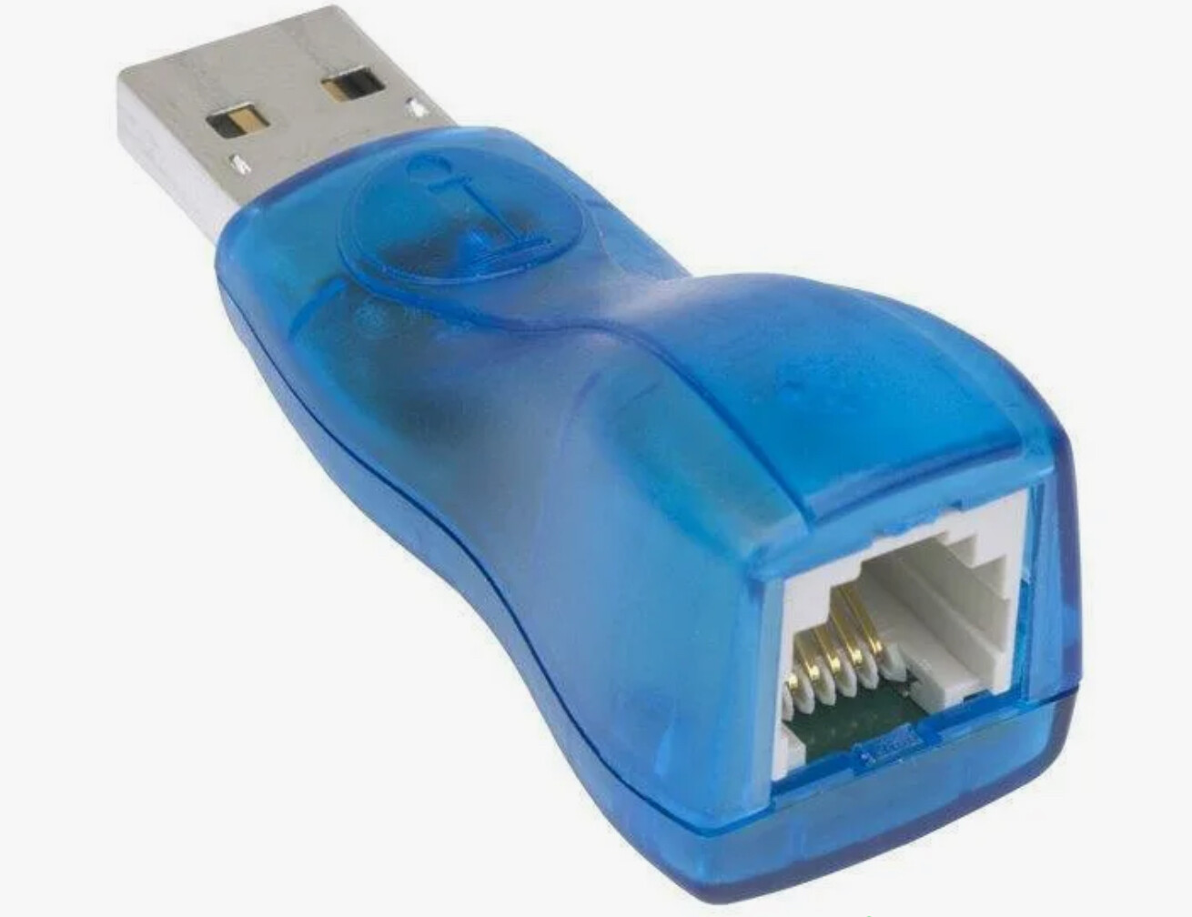

Основная фича стабильности родной адаптер OW на USB. Были еще во времена оные куплены с большим запасом в представительстве даллас в мск.
А компом оно как видится(в диспетчере) и что внутри у ней, если разбирали?

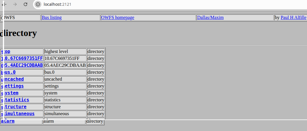

Owfs само опрашивает датчики и распихивает информацию с них по структуре каталогов и файлов них ибо оно OneWareFileSystem
хм… что-то я не понял, а как можно набить более двух мам на неразрывный шлейф?
ножницы отключаешь и набивай, там же рычажок есть
Да, без обрезки например так
в ubuntu доступен из коробки оказывается:

Наверно тогда можно и на CH340G ?
