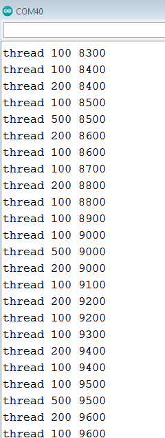

Простите, если не понял. Отбивка после каждого вызова вставлена, листинг приведён, вывод тоже. Что я делаю не правильно?
по-моему тут все ОК.
С учетом того, что тайминг в Сериал мониторе известен своей приблизительностью, ошибка 5% вполне себе нормальный результат.
А то что тайминг кривой - можете убедится вот тут:
Три сообщения, каждое из которых печатается больше 1 мс - а время стоит как вкопанное
Так, более-менее понятно. А почему только в минус?
не могу знать, товарищ майор
Вот так получше будет)))

  // вызывается раз в 0.5сек
  if (avrTthread01(500)) {
    Serial.print(F("thread 500 "));
    Serial.print(millis());
    Serial.println();
  // вызывается раз в 0.2сек
  if (avrTthread02(200)) {
    Serial.print(F("thread 200 "));
    Serial.println();
  // вызывается раз в 0.1сек
  if (avrTthread03(100)) {
    Serial.print(F("thread 100 "));
    Serial.println();
P.S. Это я на Нано запустил, а ESP8266 не знаю , что покажет…
Подозреваю что примерно то же самое.
ТС просто выбрал неверный инструмент для контроля времени
@MMM мне уже объяснил, что человек, у которого одни часы, знает точное время. У которого их несколько – ни в чём не уверенное существо.
