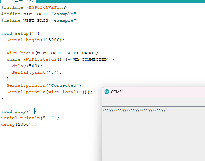

Всем привет! Написал простенький код для подключения Esp8266 к интернету, а он не работает :frowning:
С чем это может быть связанно?
нет такой точки доступа или неправильный пароль
вместо example подставлял название сети и пароль, не работало. Может что-то с самой esp?
и есть еще один вопрос. Должен ли ноутбук быть подключен к той же сети, что подключается esp?

Какая скорость порта выбрана в мониторе порта? Вопросительные знаки намекают, что скорость неправильная
9600 А
Какая должна быть?
не обязательно
115200 у тебя жеж в скетче написано
:confounded: Понял, спасибо большое
Serial.begin(115200);
Ни на что не намекает?
