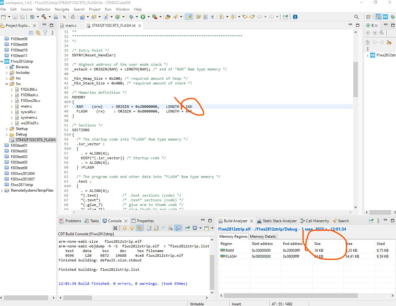

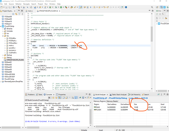

Fake STM32F103C8T6 / APM32F103CCT6/T7 (64kb ОЗУ / 256kb FLASH), device ID: 0x414
стэк на 32КБ RAM не работает, программа не запускается.
ЗЫ. Я конечно не на 100 % уверен, предложите свой вариант проверки :slight_smile:

Да, есть. Но поменять размер памяти недостаточно, еще нужно чтобы границы областей памяти под данные и под стек были настроены правильно. В Ардуино ИДЕ это делается внутри конфиг-файла линкера в каталоге variants под каждую плату.
Если не настроить - будут проблемы. У Кларка в его аддоне размер памяти для F4xx был настроен верно, а границы - нет. В результате программы запускались, но при попытке динамического выделения памяти висли. Я писал об этом на старом форуме, можно найти, если интересно.

во всяком случае при уменьшении размера памяти до 16 КБ все норм работает, при увеличении больше 20 КБ соотвественно нет.

ну можт тогда постепенно увеличивать размер RAM в файле линкера. когда все свалиться ,там и граница
