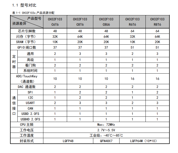

Следовательно 20К…
А зачем для того что бы моргнуть диодом разгонять HSE и PLL ?
что соответствует :
из
А с флеш не соответствует …
а этого мы точно не знаем , так как писать везде не пытались

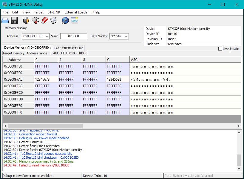

вру, не дает он прыгнцть выше потолка, сейчас попробую программу состряпать
в моем МК 512 страниц флэша по 128 байт
511 ый записался без проблем
Спойлер

		/*#define magic_byte ((unsigned char)0xC6)
		#define max_sram_adr ((unsigned long)20*1024+0x20000000)
		#define test_ram_adr ((unsigned long)max_sram_adr-4)
		unsigned char * ptrB = (unsigned char *) test_ram_adr;
		*ptrB = magic_byte;
		if (*ptrB == magic_byte) {
			GPIOC->BSRR |= GPIO_BSRR_BR13; // PC13 LOW LED ON
		FLASH_write_param(8, 0x12345678);
		unsigned long testParam = FLASH_read_param(8);
		testParam += 0x20;
		FLASH_write_param(11, testParam);
		return 0;
