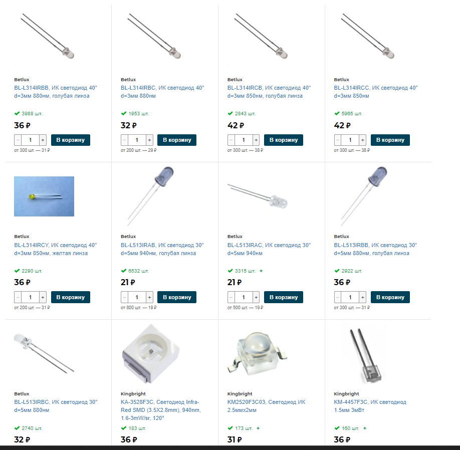

какой диод, как подключен, в какой строке в скетче идет отправка на ик-диод?
диод он бывает фото и свето, да еще на разный спектр, это хоть в твоей голове укладывается?
Обычный ИК-диод в радио магазине. Подключен к порту А2 Ардуино.
В void setup прописал pinMode (A2, OUTPUT).
Командой digitalWrite (A2, HIGH) , в цикле void loop его включил.
Неужели специальные или определенные диоды к Ардуино нужны? Нельзя ли обычные подключать?
какой из них, они все и радио магазина?
только что было А3…
дело даже не в этом, резистор т хоть есть?
и что от должен сделать по этой команде?
засветится как вырви глаз (в камере)?
Диод 5мм 940нм
А3 поменял (думал в это дело)
Светиться в глаз не надо, но синал он посылает, что видно на камеру.
Резистор К22 стоит
Что?
Что?
Обычным бывает стиральный порошок. ИК-диоды бывают разные - очень разные. У Вашего диода название есть?
