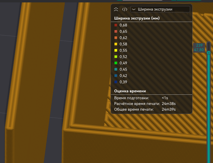

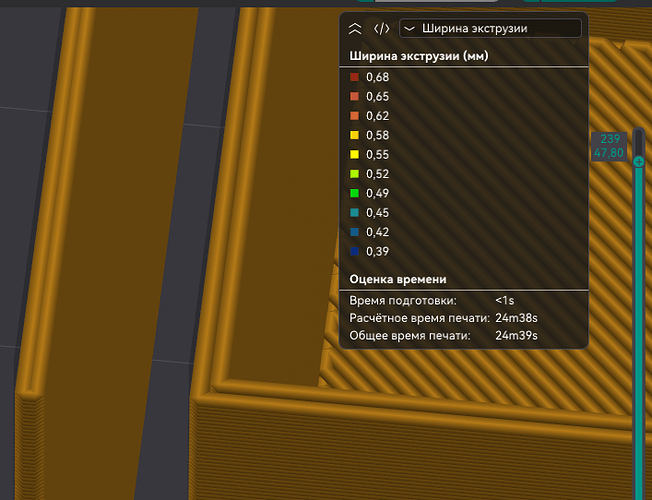

Ну, в общем Орка при сохранении ширины слоя в 0,6 ужимает толщину стенки до 1 мм в 2 периметра. Не знаю как в реальности будет выглядеть. Возможно с переэкструзией.
То есть вместо 1,2 мм реально получаем 1,0 мм? К примеру стенка 0,5 мм и ширину поставить 0,5 мм. Интересно, если попробовать печатать вазой, в этом случае время печати сократится.? Ведь он должен за один проход слой класть.
Вот скрин из Орки. Слева деталь толщиной 1 мм в 2 периметра, справа стенка в 2 периметра (ширина не ограничена). Ширина линии везде одинаковая 0,6 мм, а итоговая толщина разная.
Но, повторюсь, что получится при реальной печати не знаю. Надо пробовать.
