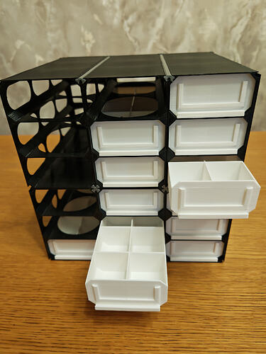

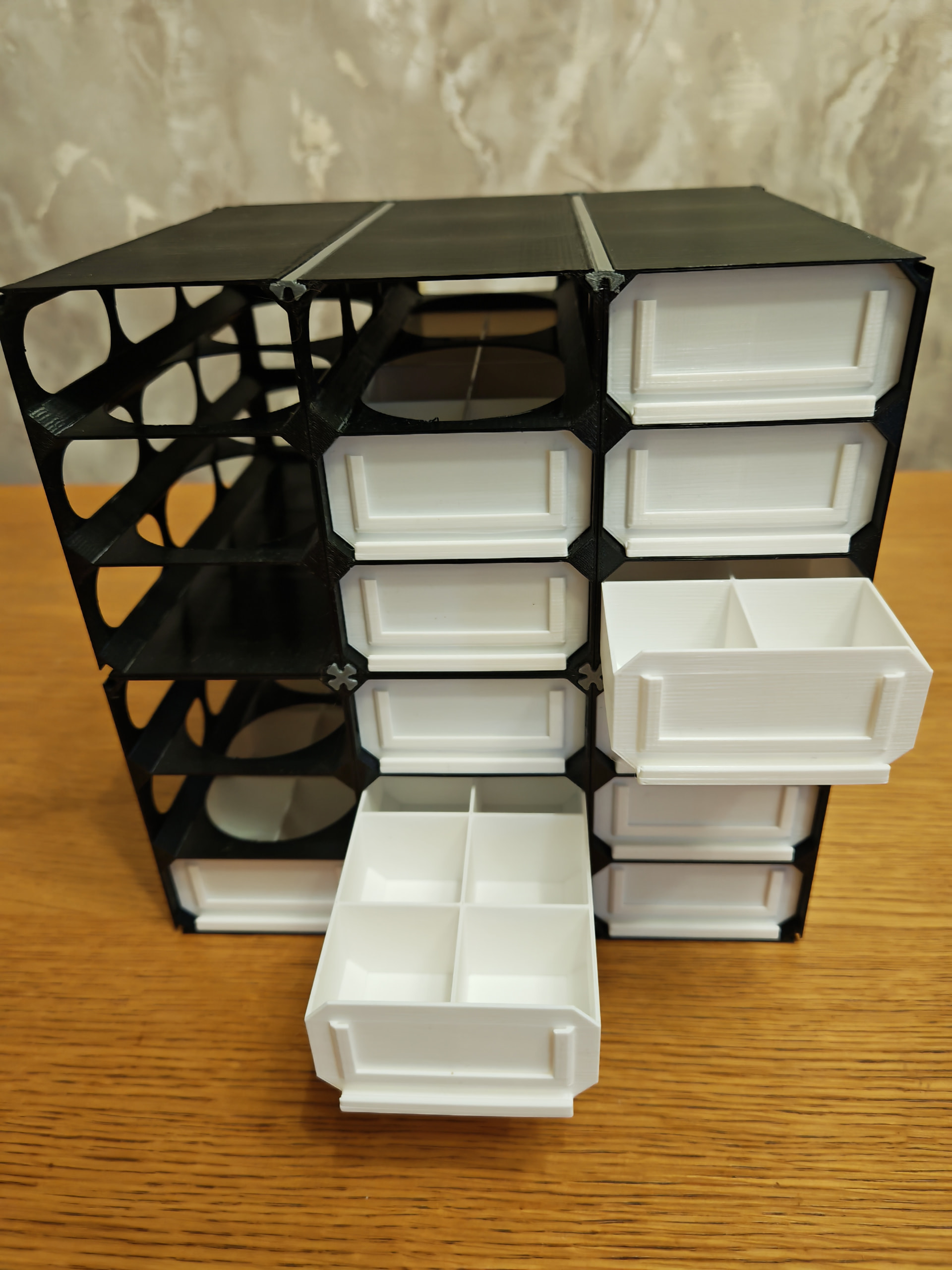

Сделал вот такую модульную систему хранения, насмотревшись аналогов в инете. На трехсекционный модуль уходит 27 м пластика, на коробку 2х4 - 17 м. Лучше оптимизировать не получилось.
Печатаю в 2 периметра слоем 0,6 мм и высотой 0,2 мм. На картинке модули на разных скоростях и настройках. Оптимальные под себя подобрал таким образом, чтобы модуль и 2 коробки печатались менее 3 часов.
Делал под размеры своих полок. Если кому-то интересно, могу выложить проект FreeCAD в облако и ссылку скинуть сюда. Напрямую проект выложить не получается.

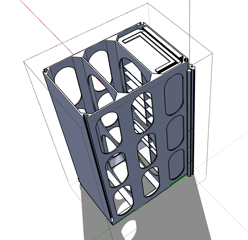

Вы опубликовали stl файл собранного органайзера. Так не напечатать его. Нужно stl каждой детальки. Как я вижу их минимум 3. а то и больше. По этому я и просил упаковать файлы в зип архив. чтобы повторить вашу конструкцию.
Я проверил в Орке. Она STL сборку легко разделила на отдельные модели.
Вечером сделаю отдельными файлами и перезалью.

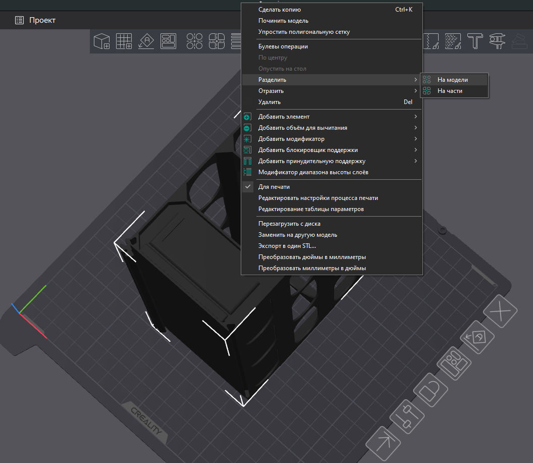

Я для печати тоже использую Оркаслейсер. Но загрузив в него по импорту ваш stl, на столе появилась целиком деталь (такая как на картинке выше). Как орк у вас разделяет детали? Может есть какой то функционал орка? Где то надо поставить галочку? А может вы в орк грузите не stl файл, а с другим расширением?
Правая кнопка мыши по модели. И там что-то типа разделить или разбить. Вечером могу точно сказать.
Вот так разделяется. И с каждой моделью можно работать по отдельности.
Надо пообъектно в STL переводить?
Да, слайсер разделил (по правой кнопке) вашу деталь на мелкие аж 19 штук. Так что не надо присылать ничего. Получилось корпус на 3 ящика и сами ящики будут печататься 10 часов и 240 грамм филамента уйдёт (300 рублей с учетом амортизации)).
Я чуть раньше уже разделил. На всякий случай выложу
Что-то многовато У меня на модуль и 3 коробки 2х4 уходит 185 грамм. И печать быстрее на пару часов с учетом смены катушки…
Вы с заполнением делаете? сколько периметров? Ширина/высота слоя?
Поддержки у меня только под модулем небольшие.
0,42/0,2 Периметров точно 2 -внешний и внутренний в больших, не уверен там как по умолчанию стояло при установке, так и стоит. Заполнение тоже автоматом если надо. Поддержку принудительно не ставил. Одновременно на столе выложил корпус и 3 короба-пустой, с одной перемычкой длинной, с длинной и короткой по середине перемычками. Вот так насчитал слайсер.
