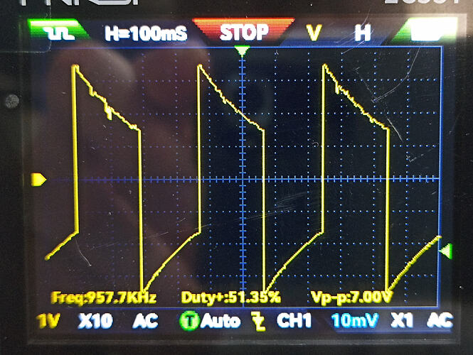

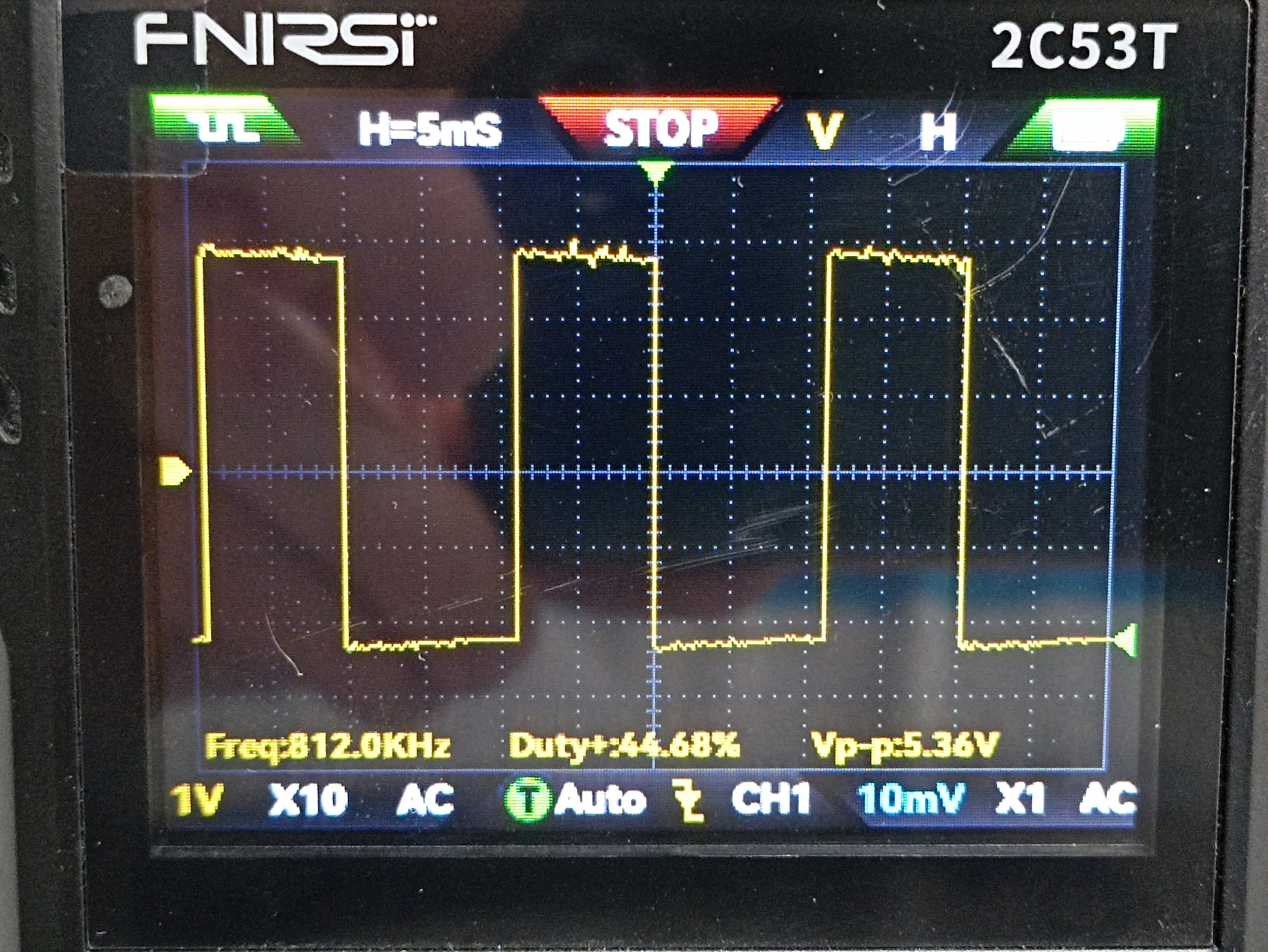

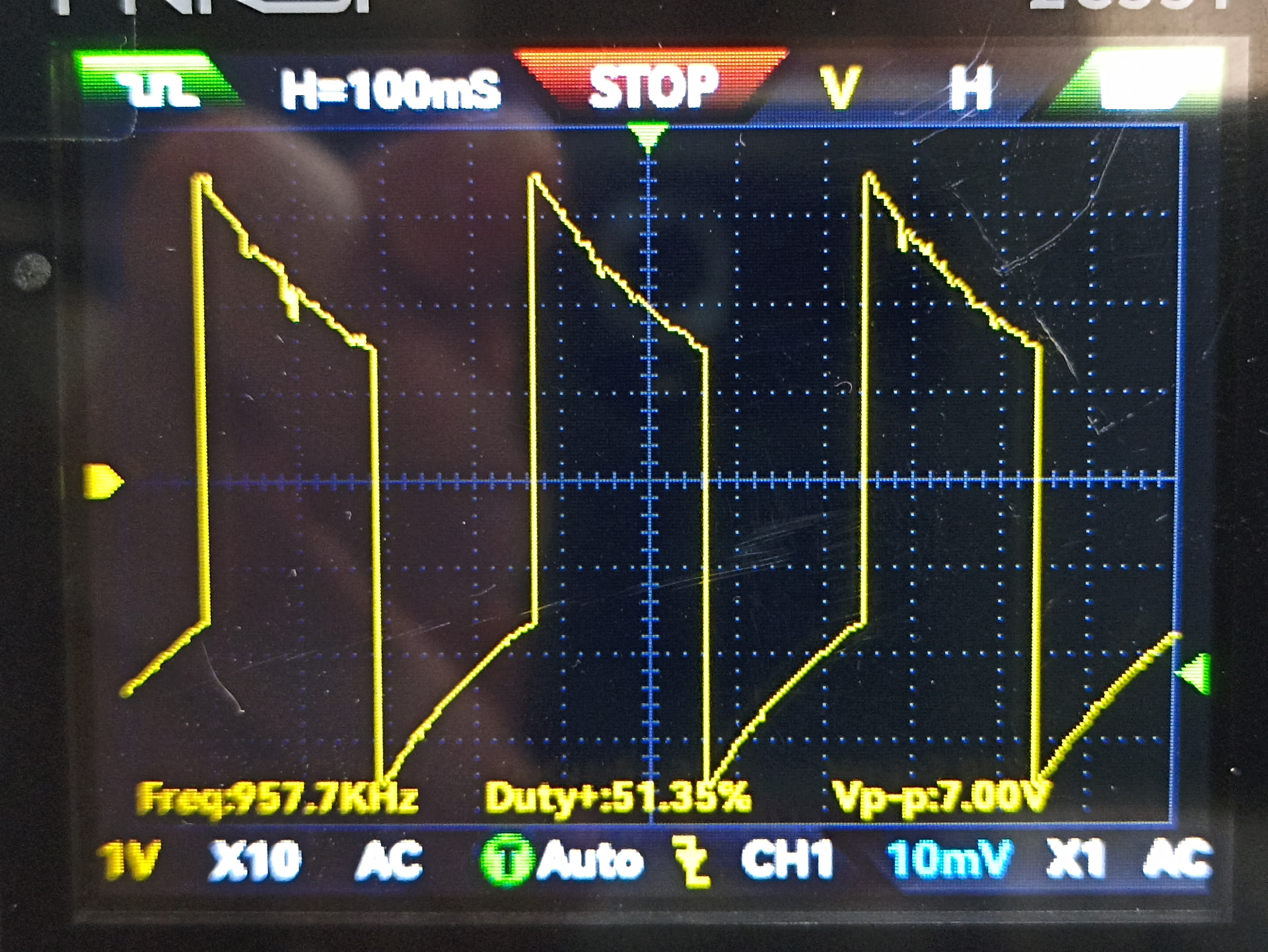

Почему фронты имеют такой вид при выводе в Serial?
А при отключении вывода в Serial (закомментить предпоследнюю строку) нормальный вид.

У Вас верхняя картинка с квадратиком в 100мс, а нижняя - 5. При этом говорит про почти одинаковую частоту. Странно.
А так … никуда они не валятся, это так показывает. Переключите в DC и увидите, что они ровные.
При выводе в сериал, у вас частота уменьшается в 20 раз. За счёт добавления к длительности периода времени вывода в сериал. Сделайте одинаковую временную развёртку, и сравните.
Потому, что измеряете на разной частоте при закрытом входе, который по определению является ФВЧ.

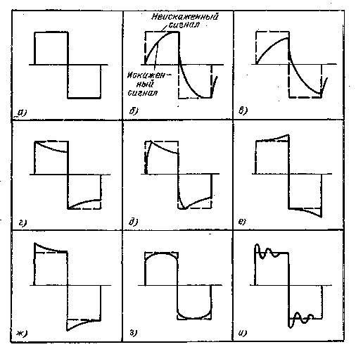

Вообще, по виду осциллограммы можно много сказать об исследуемой цепи:
Ваш случай г) и ж) - срезаны низкие частоты.
Еще:
б) и в) - срезаны высокие частоты,
д) и з) - узкий частотный диапазон (режутся и те и другие),
и) - склонность к самовозбуждению (на АЧХ присутствует резонансный пик).
