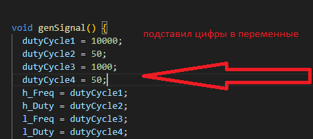

В сообщении 11 вам был дан четкий рецепт, как именно выяснить, что у вас не работает. Присвойте любое ненулевое значение переменной dutyCycle1 перед вызовом вашей функции и потом проверьте, что напечатает та строка, которую вы говорите что добавили в строку 188.

void **loop**() {
dutyCycle1 =10000;
dutyCycle2 = 50;
dutyCycle3 = 1000;
dutyCycle4 = 50;
genSignal(dutyCycle1, dutyCycle2, dutyCycle3, dutyCycle4);
ws.cleanupClients();
Попробуйте так. Если заработает, то проблема не в передаче параметров в функцию. Может на вход просто поступают нули?

Пробовал так уже.
Программа не видит что DutyCycle1 глобальные переменные.

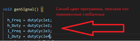

Вот в таком виде программа уже видит что dutyCycle1, dutyCycle2, dutyCycle3, dutyCycle4 глобальные переменные.

Переставил функцию выше где dutyCycle* распознается как глобальная переменная.

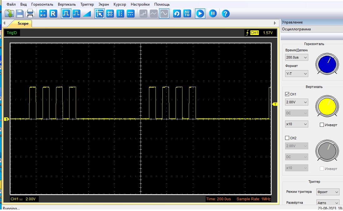

И на осциллографе имеем такую картинку
Но проблема не разрешилась, надо выяснить что передается в переменную dutyCycle
