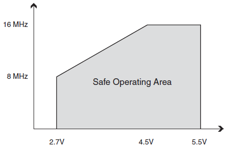

Всем привет! Прошу помощи с фьюзами для Atmega32u4. Чип живет на плате с питанием 1.8В и должен работать от внутреннего генератора 8МГц с делителем частоты 8.
Временно подкидывая питание 3.3В (выше нельзя - выйдут из строя другие компоненты), заливаю фьюз (который вроде как вывел из даташита):
./avrdude.exe -v -V -patmega32u4 -cstk500v1 -b19200 -PCOM18 -e -U lfuse:w:0x62:m -U hfuse:w:0x99:m -U efuse:w:0xf7:m -B 50
Приводит к неработоспособности чипа на плате, помогает только его перенос в Leonardo, где есть 5В, прошивка фьюзов там на
lock:0xFF; lfuse:0x5e; hfuse: 0x99; efuse: 0xf3
На таких фьюзах чип на целевой плате прошивается но прошивка не запускается.
В даташит заглядывал, пытал ChatGPT, но к вменяемому ответу так и не пришел, а окирпичить чип уж очень не хочется. Подскажите нужные фьюзы.
А может возможно в том, что он вообще не обязан работать от 1.8В.
Да, в даташите этот вариант не рассматривается. Только 2.7В и выше

Даташит, конечно, наверное, дураки писали, но они говорят, что так не бывает :frowning:

Да, согласен, был не прав. Буду переводить на 2.8В. Спасибо!
Будьте оптимистом! Из графика явно видно, что при питании от 0 до 2.7 В МК РАБОТАЕТ на 0 МГц.
Отнюдь.
На графике написано “Safe Operating Area”. Эта Area выделена серым. А от 0 до 2.7 В серого нет.
Ну правильно. 0 Вольт на графике имеют нулевую высоту)
Это было шутка, кнечно.
Можно попробовать запитать на 2.7-5.5в от внешнего генератора, остановить, понизить до 1.8в, пывысить обратно, запустить генератор. И поглядеть, сбилось ли чего.
