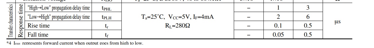

модели показывают сильную зависимость от типа транзистора, некоторые и 10кГц переварить не могут, хотя 3904 эту частоту тянет (но это в модели).
т.е. без переделки схемы остается частоту только снижать.
в бесперебойниках часто применяют аналог NEC2561, она на 5 киловольт изоляции, и 100 кгц однозначно пропустит
Я, когда делал развязку RS232, использовал оптроны PC900V0NSZX.
Возможно, I2C они тоже потянут.
