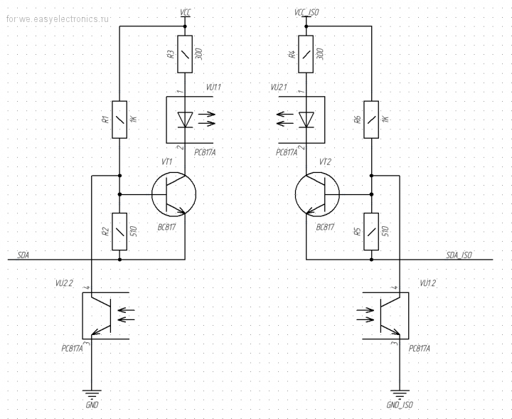

Всем привет, уважаемое сообщество.
Задача - отвязать цифровой интерфейс от измеряемого напряжения, т.к. на общей массе высоковольтные источники. Предложений куча. Собрал один из таких вариантов. Увы. Угадал все буквы, но кроме ёпрст, другие слова не получаются. Все сигналы корректно передаются по уровням в обе стороны (измерялось вольтметром на обеих массах в статике), но связь не работает. Модуль рабочий. Стоит убрать оптроны и объединить массы, как все работает. В чем прокол?
SCL не может в обе стороны передаваться (в данной схеме).
Так этого и не надо. Тактирует лишь мастер.
Что-то сомневаюсь. Например, до оптрона SCL лог1 - после лог0.

Вы зачем-то засекретили модель оптрона, так что мне придётся гадать на кофейной гуще.
Посмотрите на его (оптрона) скоростные характеристики (ton, toff) и сравните со скорость передачи данных, которую Вы используете. Думаю, что оптрон своей тормознутостью съедает сигнал, у меня такое было.

Почему засекретил? На схеме он указан PC817. Ок, спасибо за наводку.

Они, кстати, очень медленные. Именно с ними у меня и была проблема, когда они мне SPI “сожрали”.
Черт…
Короче, да. Меняю коней.

INA219 не может быть мастером.
Верно. Ардуино - мастер. Я изменил направление нижней части - SCL. Это была ошибка. Однако, причина, скорее всего, в скорости, т.к. после исправления ошибки пока не заработало. В понедельник соберу на 6N139.
сама схемотехника медленная.
биполяник активно открывается оптроном, в бвзу вдувается хз какой ток, а когда оптрон запирается по какому пути рассасываться носителям, что закачаны в базу?
Потом, при открытии транзистора, он отбирает ток у оптрона, с одной стороны это должно препятствовать насыщению тр, с другой, сколько там вольт должно остаться на коллекторе, чтобы это дело стабилизировалось. Очень похоже, что при неудачных компонентах, этот узел может быть склонен к звону или самовозбуду.
и на счет инверсий-неинверсий не совсем понятно, а то ли вообще передается
Я и не говорил, что мастер INA. А про то что SCL и не должно передаваться в обе стороны.
Но вы правы, на схеме подключено наоборот., и так работать не может
Если схема собрана как нарисована, то сигнал инвертируется, или я чего-то не понимаю?

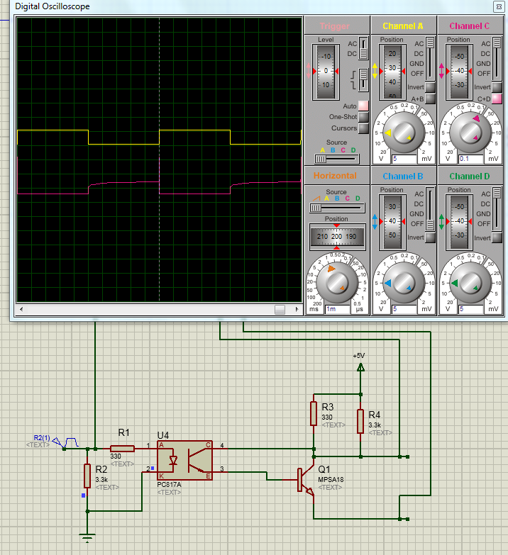

Добрался до компа. Еле нашел схему. Сам не собирал.
А Ваша схема дрянь.
Для SLC тоже переделать по такому принципу.
