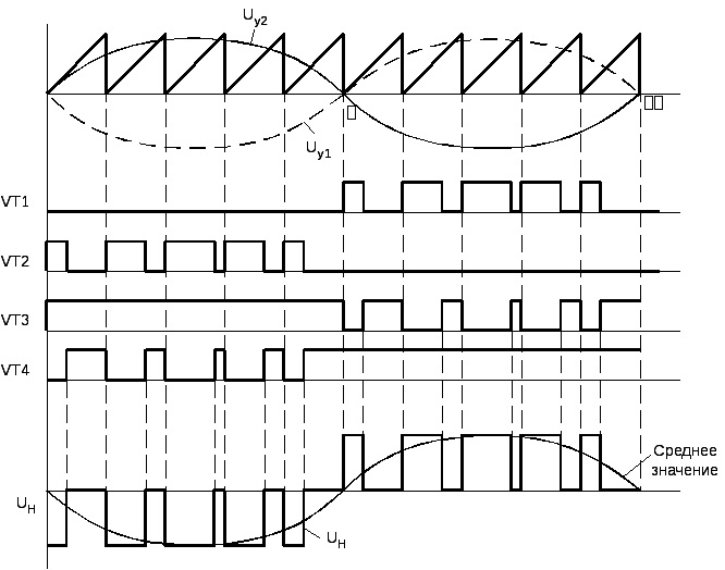

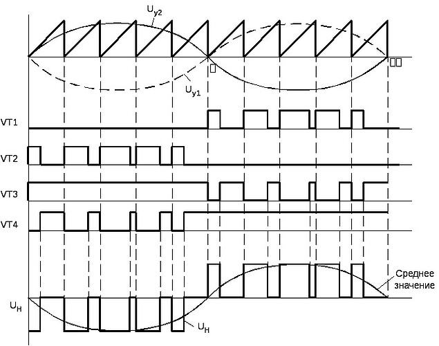

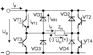

ты не понял, ты свои 400 герц подашь на сигнал PWM, а по начальному 0 из массива будешь переключать полярность моста, это просто сделать, когда берешь из 0 ячейки массива, если массив только одна полуволна, но у тебя чуть-чуть не так, командир вылизывал идеальную синусоиду

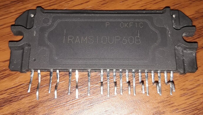

мне надо было три фазы и озадачился такой микросхемой
Не то слово! Я НИХРЕНА не понял…
ну как обычный инвертор из постоянки делает переменку, однофазный, там никаких трансформаторов нет
из 320 вольт делает 380 (440)
Вы графики да схему то выдели для “обычного инвертора без трансформатора”?
нет, но ничто не мешает включить полёт фантазии …
