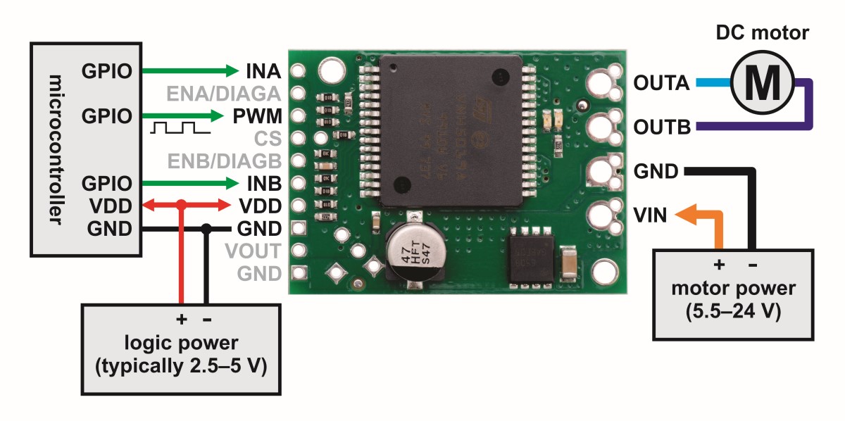

ua6em, я правильно понял вашу идею с VNH5019 - собрать вот такую схему?
Где вместо DC motor будет ОВ сельсина.
На пин PWM подаём 400Гц (не синусоиду, а “обычный” ШИМ), а на пины INA/INB - сигналы смены полярности.
Так?
Вы считаете, что “обычный” транс на 50Гц не прокатит? Понятно, что напряжения будут другими, а что ещё не так?

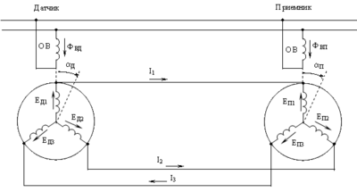

Ну уж 333 раза писал - это ОВ(обмотка возбуждения) сельсина БС-4. 45В, 400Гц, 0.2А
Вернее - две ОВ, т.к. сельсинов в схеме два.

нет, как раз синусоидальный ШИМ, картинка выше была, на 0 смена полярности, но букварь утверждает, что ШИМить надо по картинке, просто эта микросхема боюсь не переварит 63 килогерца ШИМ, так как только до 20, но современные драйвера имеют лучшие показатели по ШИМ, надо только поискать
Кстати, поэтому и говорил, что частоту можно выставить 8 килогерц, и ШИМИТЬ (массив) меньшим значением нарезки (в 8 раз), лучше чем просто прямоугольником

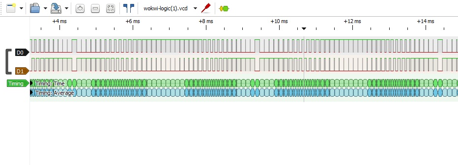

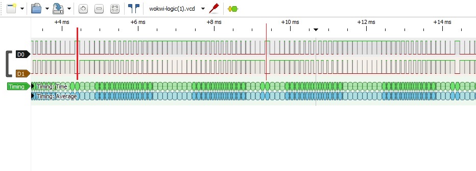

@Komandir ! я что-то твою формулу неправильно понял или накосячил где-то, вместо 400 герц получилось ??? )))

@ua6em А какие вводные ??? Делитель на 8 ???
да, 2-чка в регистр
16000000 / 8 / 256 / 400 = 19.53 → 2 волны 39 значений
for (uint16_t i=0; i<39; i++) sine_wave[i]=128 + 127.5 * sin(radians(360.0 * 2/39 * i));
понятно, а эти переходы?
Я так сразу не скажу … может из за неверных чисел … Должно сжиматься - разжиматься как гусеничка …
