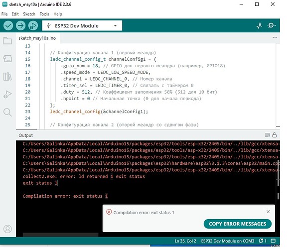

добрый день

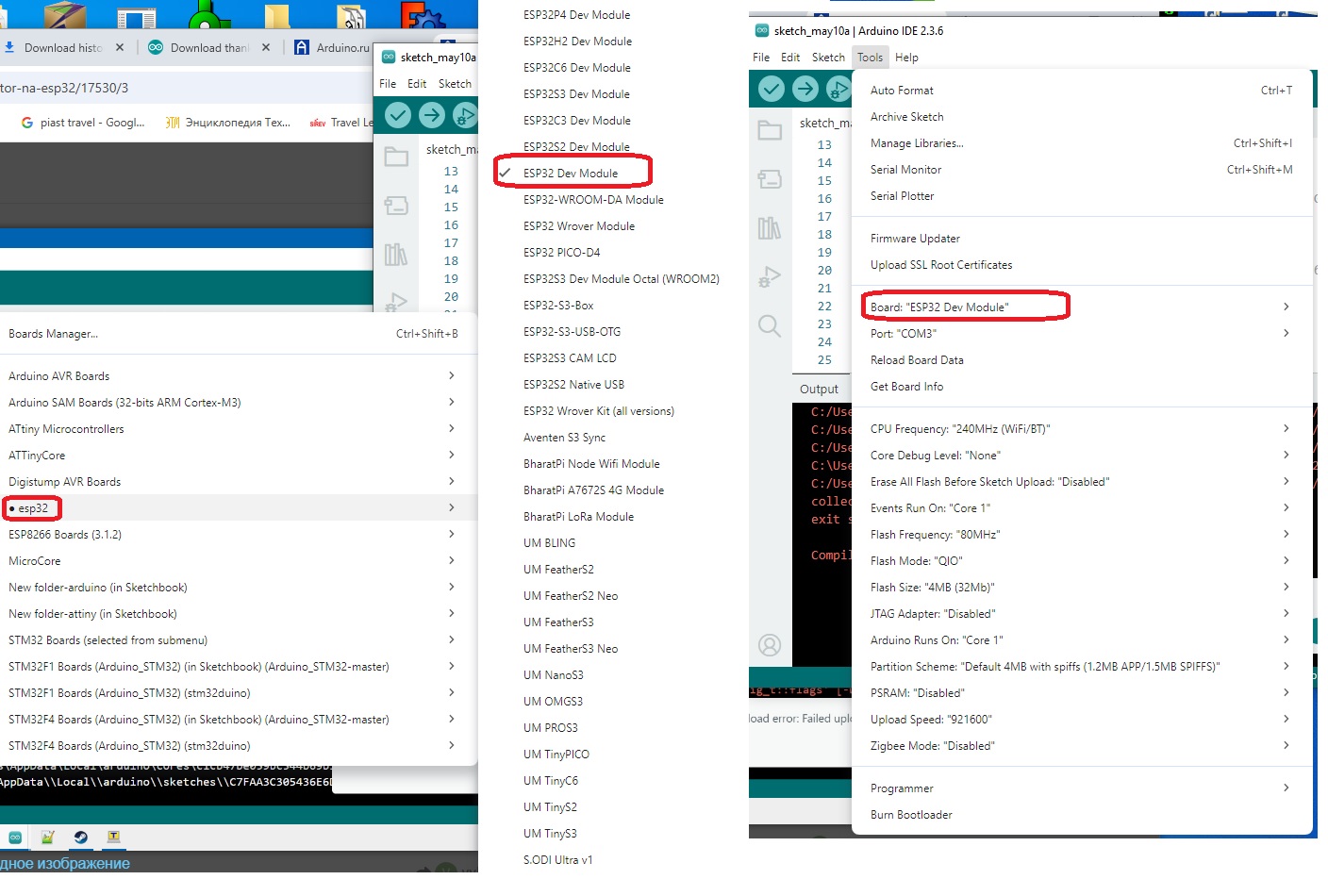

ошибка компиляции = Error compiling for board ESP32-WROOM-DA Module.
как исправить ?

Полное сообщение об ошибке надобно. Можно и скриншот.

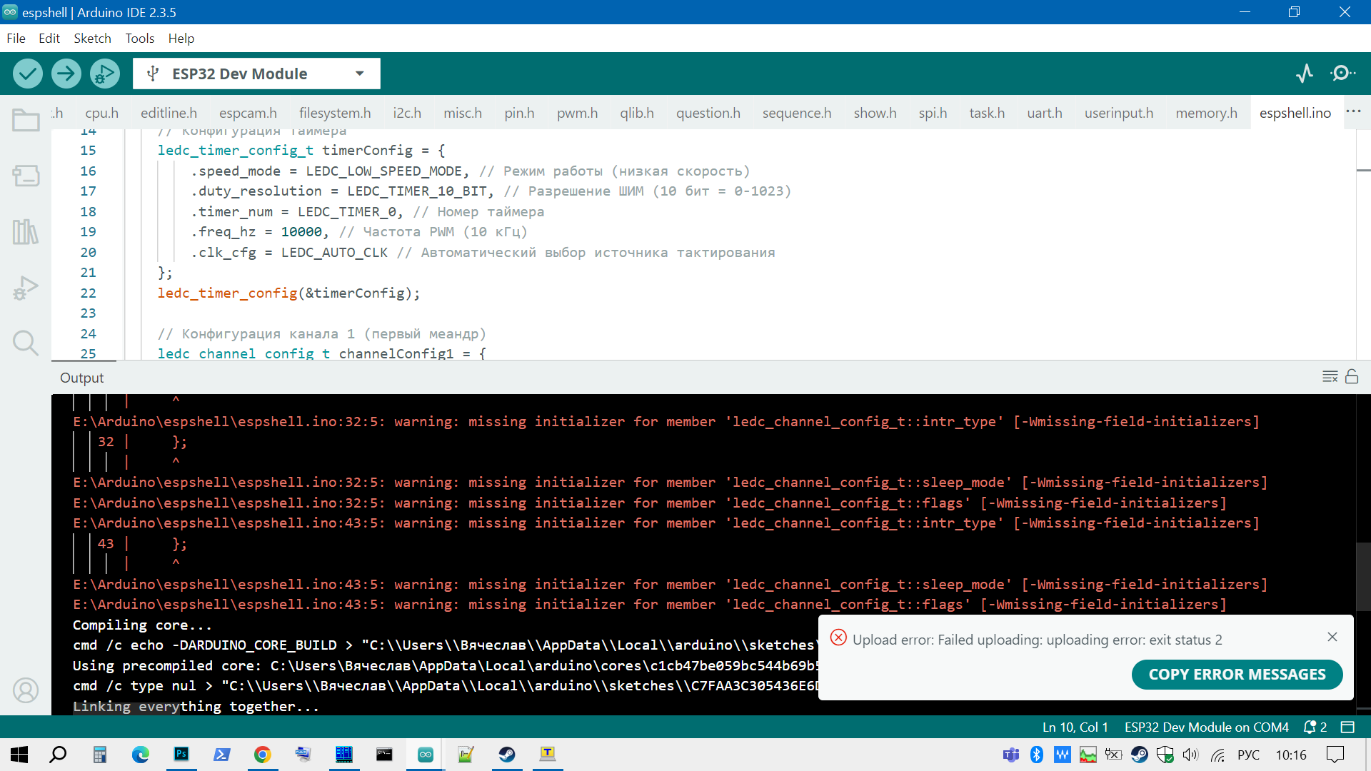

У меня твой код компилируется, правда, с warningами

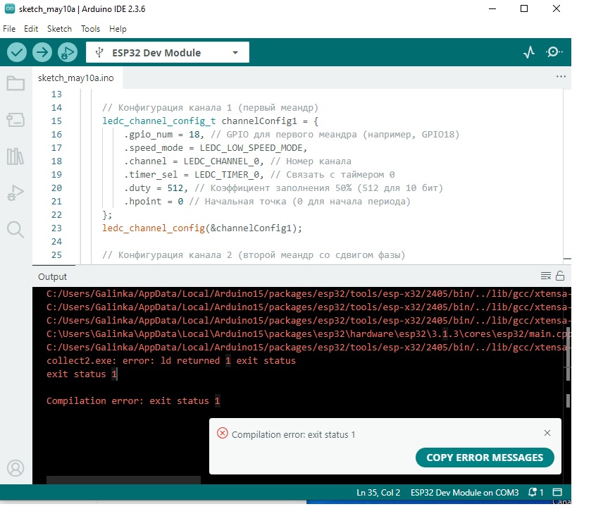

C:/Users/Galinka/AppData/Local/Arduino15/packages/esp32/tools/esp-x32/2405/bin/../lib/gcc/xtensa-esp-elf/13.2.0/../../../../xtensa-esp-elf/bin/ld.exe: C:\Users\Galinka\AppData\Local\arduino\sketches\CD8AB3A21A9E273C9FC62130A5A9B913\core\core.a(main.cpp.o):(.literal._Z8loopTaskPv+0xc): undefined reference to setup()' C:/Users/Galinka/AppData/Local/Arduino15/packages/esp32/tools/esp-x32/2405/bin/../lib/gcc/xtensa-esp-elf/13.2.0/../../../../xtensa-esp-elf/bin/ld.exe: C:\Users\Galinka\AppData\Local\arduino\sketches\CD8AB3A21A9E273C9FC62130A5A9B913\core\core.a(main.cpp.o):(.literal._Z8loopTaskPv+0x10): undefined reference to loop()’
C:/Users/Galinka/AppData/Local/Arduino15/packages/esp32/tools/esp-x32/2405/bin/../lib/gcc/xtensa-esp-elf/13.2.0/../../../../xtensa-esp-elf/bin/ld.exe: C:\Users\Galinka\AppData\Local\arduino\sketches\CD8AB3A21A9E273C9FC62130A5A9B913\core\core.a(main.cpp.o): in function loopTask(void*)': C:\Users\Galinka\AppData\Local\Arduino15\packages\esp32\hardware\esp32\3.1.3\cores\esp32/main.cpp:55:(.text._Z8loopTaskPv+0x1b): undefined reference to setup()’
C:/Users/Galinka/AppData/Local/Arduino15/packages/esp32/tools/esp-x32/2405/bin/../lib/gcc/xtensa-esp-elf/13.2.0/../../../../xtensa-esp-elf/bin/ld.exe: C:\Users\Galinka\AppData\Local\Arduino15\packages\esp32\hardware\esp32\3.1.3\cores\esp32/main.cpp:64:(.text._Z8loopTaskPv+0x34): undefined reference to `loop()’
collect2.exe: error: ld returned 1 exit status
exit status 1
Compilation error: exit status 1
И зачем тогда было это делать?
И, кстати, наличие сетар и луп уже не обязательное условие?
Ну, оно ж Вам сказало – у Вас нет функций setup и loop, а они обязаны быть. Хоть пустые, но должны быть представлены..
Вот setup и loop и ошибка

C:/Users/Galinka/AppData/Local/Arduino15/packages/esp32/tools/esp-x32/2405/bin/../lib/gcc/xtensa-esp-elf/13.2.0/../../../../xtensa-esp-elf/bin/ld.exe: C:\Users\Galinka\AppData\Local\arduino\cores\96ed966dff11f17f090c6b6aaac3e37c\core.a(main.cpp.o):(.literal._Z8loopTaskPv+0xc): undefined reference to setup()' C:/Users/Galinka/AppData/Local/Arduino15/packages/esp32/tools/esp-x32/2405/bin/../lib/gcc/xtensa-esp-elf/13.2.0/../../../../xtensa-esp-elf/bin/ld.exe: C:\Users\Galinka\AppData\Local\arduino\cores\96ed966dff11f17f090c6b6aaac3e37c\core.a(main.cpp.o): in function loopTask(void*)‘:
C:\Users\Galinka\AppData\Local\Arduino15\packages\esp32\hardware\esp32\3.1.3\cores\esp32/main.cpp:55:(.text._Z8loopTaskPv+0x1b): undefined reference to `setup()’
exit status 1

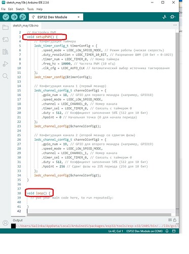

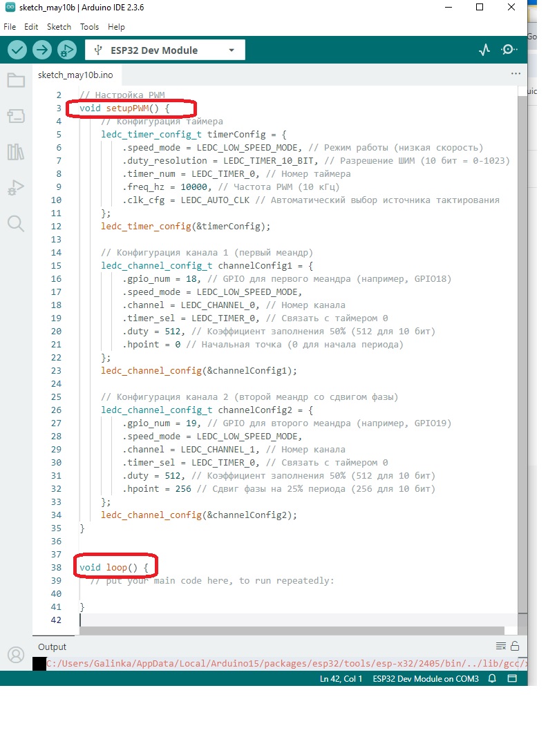

Хорошо. В коде появилась функция loop(), но по-прежнему отсутствует функция setup(). По смыслу, вероятно Вашу setupPWM() можно в setup() переименовать. Тогда всё будет “по Ардуински”. Конкретно эта ошибка уйдёт.
Вы отличаете друг от друга слова “setupPWM” и “setup”? Внимательно посмотрите! Подсказка: первое на три буквы длиннее второго. Вот Вас система на три буквы и посылает. Нет у Вас никакого setup, а надо, о чём я Вам уже говорил.
Кстати, будете так вставлять код, мы тоже будем посылать Вас на такое же количество букв, не обижайтесь и не говорите, что Вас не предупреждали.

Большое спасибо
В таком случае поставьте “вопрос решён”
