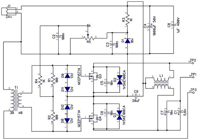

Прямо скажем непонятная схема. 4 потенциометра и 2 кнопки. Из этого никак не понять зачем? Где остальное, самое интересное? Ещё раз напомню. Пила совершенно не при чём. Нравится выдавать пилу через ШИМ, нет проблем, но надо ШИМ сгладить. Дальше то что? Постоянная частота нужна для преобразователя. Напряжение питания преобразователя можно поднимать с помощью пилы постепенно, что бы получить сабельный разряд. Куда музыку подавать?

Музыка в виде уже меандра(после преобразования миди сигнала) будет подаваться на PB0(IO8). С PB3(IO11) должен выйти ШИМ на этой же частоте. К PB3(IO11) соединяем оптодрайвер HCPL3180 , который управляет back converter -ом с мощным транзистором (у меня IRG4PC50UD). Питание этого транзистора 40 вольт , после него по схеме стоит дроссель и конденсатор для сглаживания
(превращения ШИМ-а в пилу , т.е. в плавно нарастающее напряжение от 0 до 40 вольт). Это напряжение и подаётся на катушку Тесла и она выдаёт ноту , с частотой ШИМ-а.После сглаживания через дроссель с конденсатором частота всё-таки проходит в питание(поверьте нА слово) , она и слышна на разряде.

Вот тут виноват не объяснил как положено. Дело в том, что у катушки нету никакого задающего генератора , он работает по принципу ZVS , т.е. есть напряжение - работает , нету -не работает.
Всё не так. Т1 привод силовых транзисторов. Что на него подашь на той частоте и будет работать. Если внимательно посмотришь схему, то С4 С8 С9 соединены в параллель и где то здесь может быть ошибка. Затворам транзисторов нечем открываться - напряжение трансформатора Т1 висит в воздухе для них. Есть ещё несколько непоняток.
