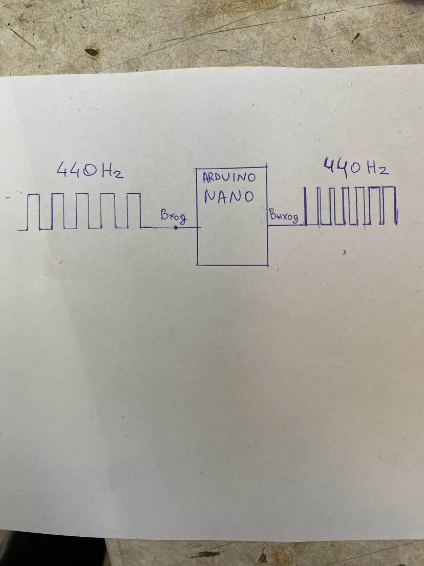

вот нота Ля 440 герц, получили её по входу, нарисуй эпюру что надо на выходе, тогда может будет понятно, а то у народа когнитивный диссонанс
Вот эпюра.
На нане это затруднительно сделать. В смысле для одной частоты легко, а вот для разных может не получиться точно попасть в необходимую частоту. Таймер не сильно продвинутый. Вот на stm32 эта задача решается существенно проще. Есть палаты с именами блюпил а лучше блакпил. На них такой функционал сделать можно.
@dimax наверно бы смог, померить частоту и длительность и на выход выдать туже частоту с изменяющейся скважностью от нуля до максимума за время длительности, для проверки загрузить пример настройки таймера на одну частоту с изменяемой скважностью, что там катушка пропоёт, на старом форуме что-то такое было
Это всё достаточно просто сделать. ТЗ непонятно. Я уже писал вопросы. Распознали частоту, отправили ШИМ с этой частотой. Не проблема. Вопросы.
Изменилась частота на входе, зубец пилы недопилился до конца. Бросать и снова начинать или пересчитать и продолжить? И какой длительности должен быть зубец?

Нужно как можно быстро измерить частоту и в течении примерно 20мс отправлять шим на выход.
В каких строках? Как определить его длительность? Какой он должен быть мин макс?
Давайте упростим немного задачу.Регулировать не будем.
Длина зуба постоянная и равна 12мс.
Если на вход приходит нота , любой продолжительности , на выходе дать один только зуб с полученной частотой и длинной 12мс. Второй зуб , только после изменения частоты и т.д.
Если на входе нету ноты , то ждать пока появится.
Если на входе появилась нота , а зуб пока недопилился ,то пересчитать и продолжить.

есть два способа измерения частоты, если почти без задержек будем считать что на входе сигнал имеет скважность 50% и измеряем длительность импульса, далее 12мс делим на длительность, получим число градаций, далее 255(8битный ШИМ) делим на число градаций, получим приращение скважности, после расчета запускаем таймер с полученными данными, на выходе что и требовалось…
всё, я всю автоматику сделал осталась техническая часть )))
Поздравляю. Ты открыл Америку. Осталось подобрать коэффиенты деления предскайлера таймера, рассчитать число в региср переполнения и отправить в цикл изменения % ШИМ. А! ещё сначала надо входную частоту оцифровать.
что в результате получится -хз.
т.е. сначала эту идею стоит проверить просто на нано3 с его штатной частотой ШИМ
потом, если свезет, поднимать частоту просто дискретно, до желаемых ТС 10к
и уж если и это свезет, что кажется довольно маловероятным, стоит запариваться с полным алгоритмом и цифровать входной сигнал.
