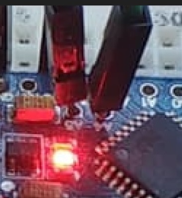

Попробуй все дорожки “прозвонить”. А I2C сканер отдельный или прошиваешь МК к которому припаял?
Да об этом, они припаяны…
И МК прошил т сканер есть простой, на фото виден.
Мк опрашивает шину на предмет поиска подключенных устройств и их адреса.
Беда.
Ну, как бы я обычно прозваниваю еще и на КЗ. Что то терзают меня смутные сомнения, что место его в мусорке.
Если плата не работала изначально - проверь подтягивающие резисторы, вдруг у тебя эта плата “облегченная”.
Плата работала, стояла на ардупилот, за ненадобностью решил поставить на другой проект там тоже работала до перепайки. КЗ нет, обрывов не нашел, а если ее не подключать к МК а просто подать питание должен быть какой сигнал на контактах?
А пробовал ее выпаять и подключиться?
Да на ножках нет сигнала, купил новую плату все заработало, как то я эту испортил.
