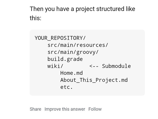

К знатокам ГитХаба (или считающих себя таковыми) вопрос:
Есть у меня проект на githubе, а в нем - html файлики, с документацией. Как бы мне так сделать, чтобы эти самые странички можно было смотреть с гитхаба по-человечески, а не в виде исходного html-кода?
Я оформляю описание в md-файлах с Markdown разметкой - они там отображаются по-человечески

## shSimpleClock - библиотека, реализующая часы на модулях DS3231/DS1307/PCF8563/PCF8523

И внизу страницы - ссылки на другие md-файлы

Ему, наверное, с css поддержкой надо ))
Да, с ней.
Нашел решение, кстати:
Перед ссылкой на .html файл надо поставить кой-чо
“GitHub & BitBucket HTML Preview ”
так и делал, но .html как-то привычнее, и открывать можно браузером
