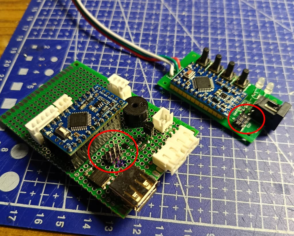

У меня две версии платы с одним функционалом. одна с разъемом для программатора и мега328 на плате, в другой используется плата ПРОмини как Мезонинная плата. Прошивка одна. Апгрейдить- проблемы будут.
Всегда использую про мини, добавляю разъем ICSP и шью их программатором
Тем более, что для прошивки через загрузчик все равно придется выводить разъем UART
