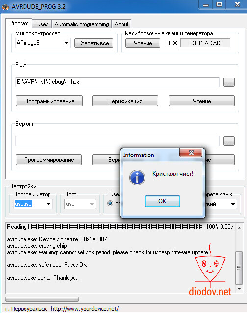

AVRDUDE_PROG, AVR8 Burn-O-Mat? Вы с какой работаете? У меня пока ни с одной не выходит.
Ок. Какой программатор надо выбрать для mega2560? Пока ни на одном не выходит.
Через какой программируете, тот и выбирайте.
Лейте через spi, а не через юсб
Ну так поставил тот, что был выбран в arduino IDE. Результат на скриншоте. Почему-то именно этот программатор не дает выбрать COM порт. При вводе сгенерированной строки в терминал (с изменением usb на COM порт) ошибка по таймауту.

У вас нет программатора ! В IDE можете любой выбрать раз его у вас нет !!! В avrdude и avrdude_prog выбирайте stk500 или stk500v2 плюс верный ком порт и пробуйте …
Пробовал. Никак. :frowning:
Блин!!! Программатор - это ФИЗИЧЕСКОЕ устройство, которое нужно подключать к Ардуино и компьютеру. Если его нет, то… Этот как напиться чаю из кружки, нарисованной на картинке
Это понятно. Но что-то в averdude_prog надо же выбрать в соответствующем чекбоксе.
Еще раз - нету программатора - хоть завыбирайся. Эта прога работает с реальными программаторами, а не эмулирует их
