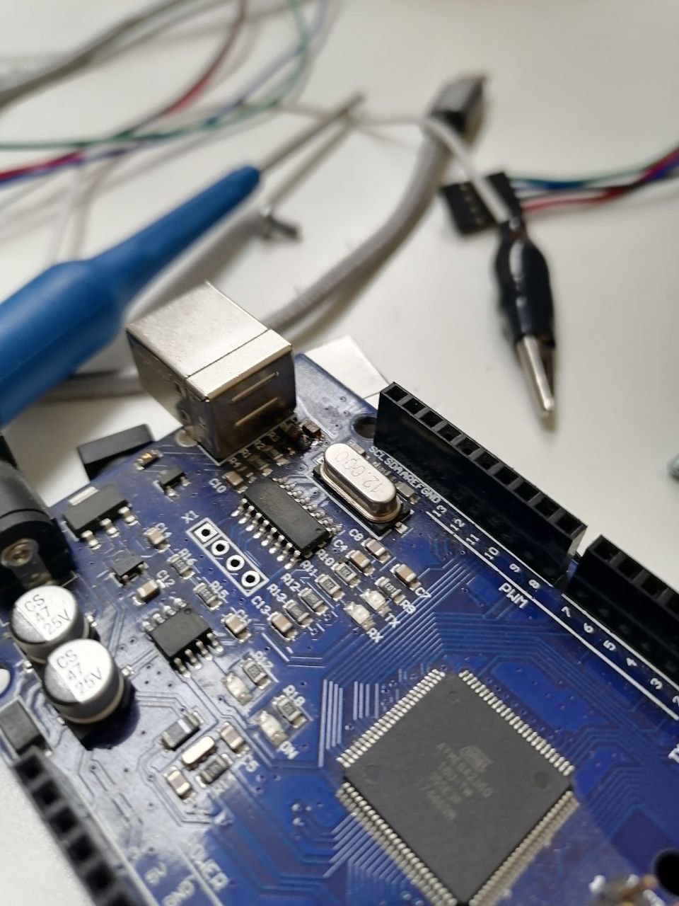

В общем: подключаю к Arduino Mega Arduino Mega Sensor Shield v2 и через минуту наблюдаю дымок от резистора R5 на меге.

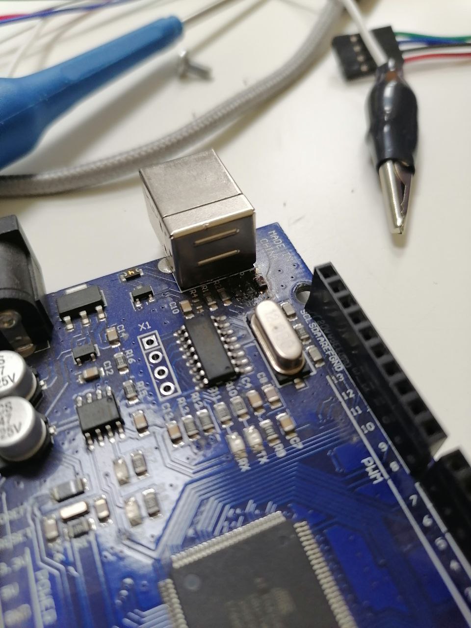

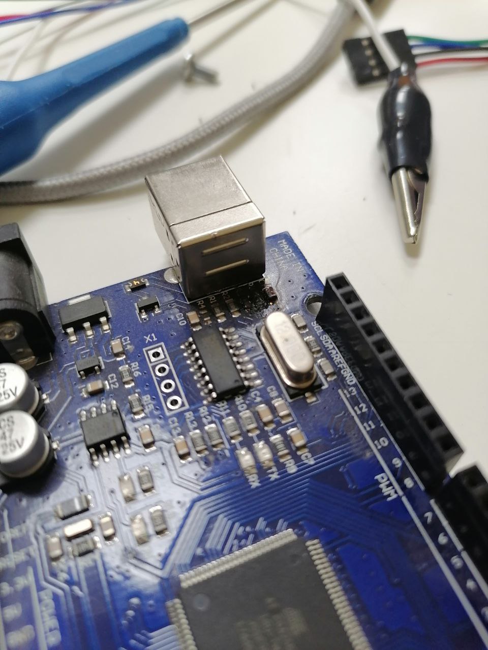

Фото платы ? Их несколько разных !!!

с какой-то долей вероятности шилд коротит на USB разъём, как предположение

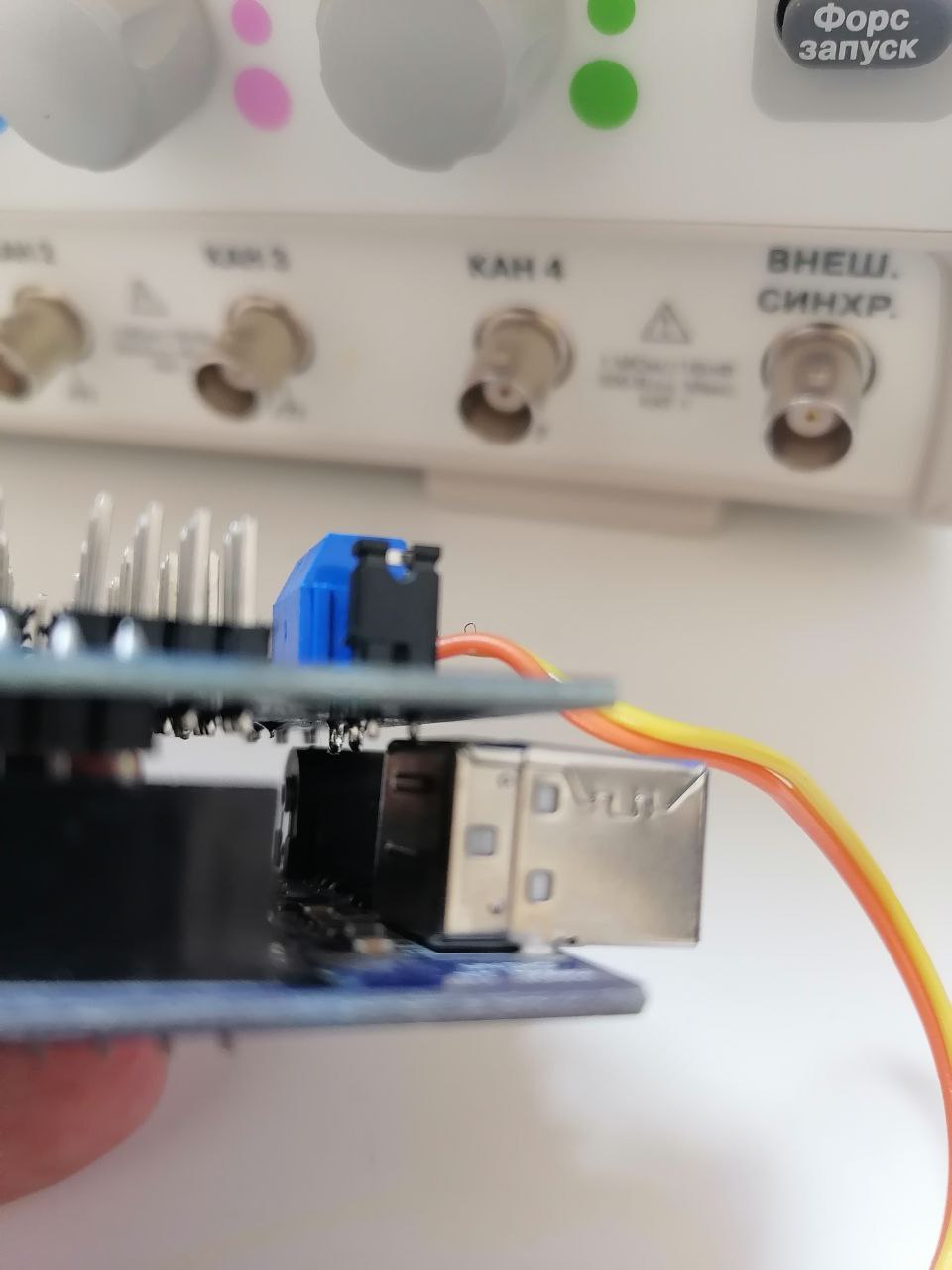

А шилд случаем не коротит пузом за разъем usb ?

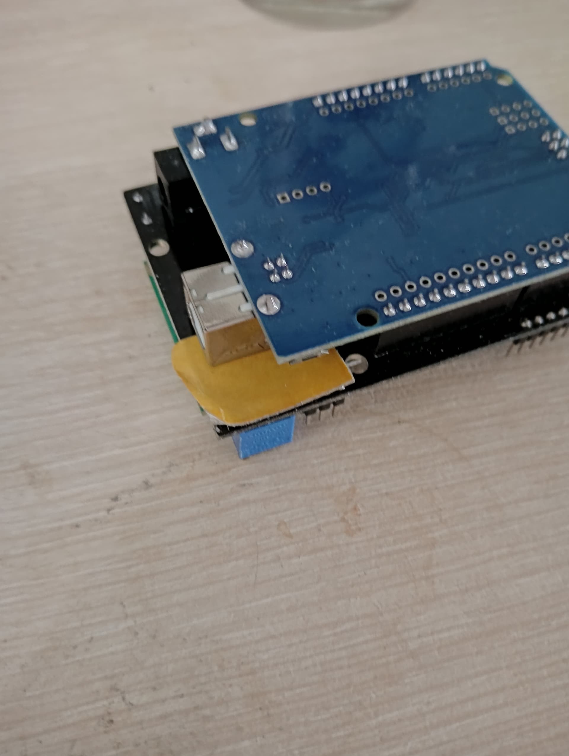

У меня примерно такое было, с lcdkeyoрad’ом, поначалу нормально, а потом маска стёрлась и КЗ получилось.
Решил скотчем.
Как то вот так:

Да, проверил. Действительно плюсовой контакт был закорочен на корпус разъема.
Сточил его стамеской и прикрыл изолентой. И все заработало!
