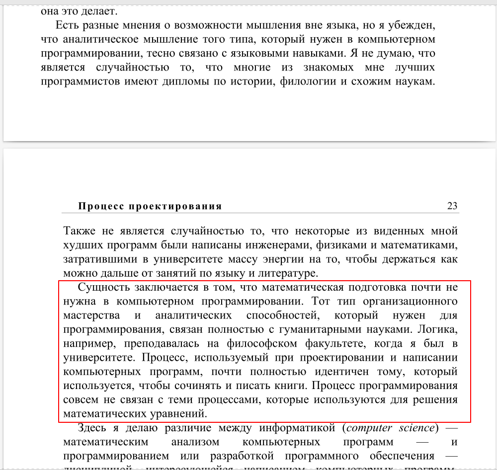

Да ему обидно, что никто не отреагировал:
Давай, объясняй. Мог бы и не спрашивать, раз так сильно хочется)))
Из сегодняшнего ))
:upside_down_face:
Читал ранее или сейчас читаешь? Чего в теме той не отметился?))
