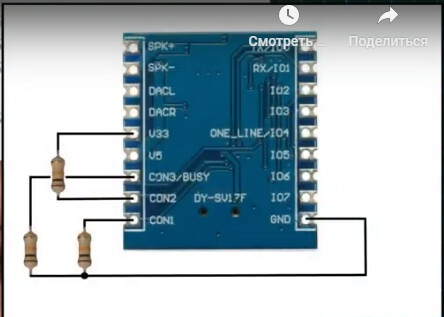

Я использовала плату DY-SV17F для мягкой игрушки.
У меня модуль в 3 режиме.
Видео про настройку модуля
