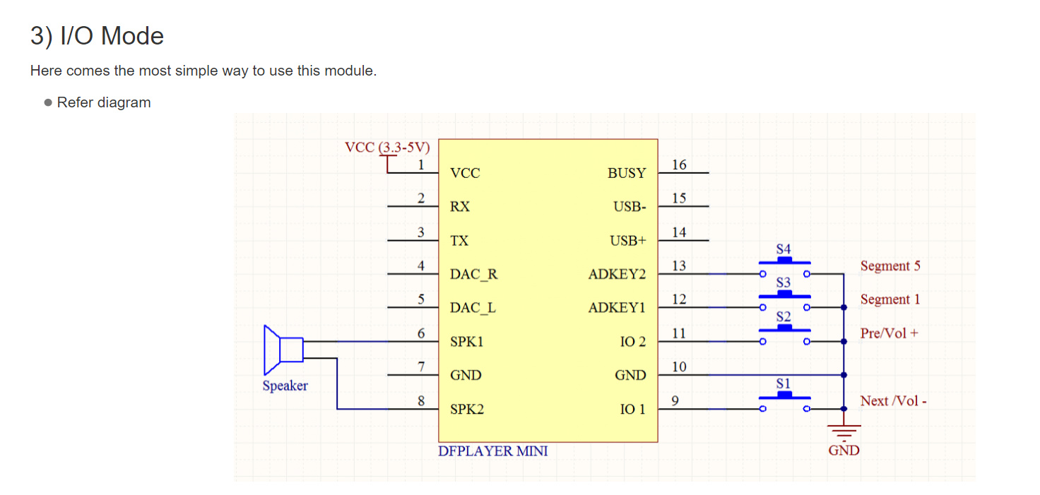

Кнопку с надписью Next видишь? Возможно , это единственное, что тебе нужно .
Или полистать даташиты на подобные штуки - мошт какой-то из них даже рандомайз умеет.
Вижу, вот только как это теперь уже на программном задать?
Зайти в коммерческий раздел и заказать, чтобы кто-то сделал за разумное бабло.
или набрать в гугале “DFPLAYER MINI” и начитаться
не надо на программном, просто подключаете свою кнопку вместо Next на картинке и пробуете. Если заведется, Ардуина будет не нужна вовсе.
Хорошо, а питание тогда как подать?
На схеме начертано
ну вы совсем-то не наглейте. В начале ветки вы врали. что паять умеете. Значит и схемы читать должны.
Да вот в том-то и дело, что умею, тут уже буквально всё плывёт, мозга выносят уже 2 дня
