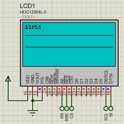

Мужчины подскажите как в данной библиотеке использовать обновление ограниченной области экрана?
Интересует именно функция updateDisplayArea(). К примеру вывод часов. Пытаюсь обновить в границах верхней строки. Или нужно применять совместно с firstPage() и nextPage() функциями? Проблема отображение на экране, было время 23:59, меняю время 11:11 и остаются пиксели от предыдущих цифр, от 5,9 и 3… использовать функции clearBuffer() или clearDisplay() так это надо весь экран перерисовывать((
                                    u8g2_UpdateDisplayArea(&u8g2, 1, 1, 16, 1); // 1-левое положение, 1-от верха, 16-ширина, 1-высота(в тайтлах 8*8 пикселей)

Для красивых/крупных шрифтов - надо выводить глиф полностью вместе с фоном…либо рисовать сначала в чистом буфере и потом выводить из буфера готовую картинку на экран.
т.е. собрать строку “11:11” и вывести одной командой? а где есть подобная теория принцип работы, а то у меня много вопросов накопилось с вашим ответом - фон, фона то нет, чистый буфер… Перевел в библиотеке референс мануаль, но что то прозрения не случилось. да и шрифт не красив и не крупен 5х7
Покажите фото косяка при выводе …
полоски рисую на начале на этапа инициализации дисплея
Тут видна проблема не с фоном, а с разной шириной символов…
да это понятно, но касательно данной библиотеки U8g2 как осуществить обновление выбранной области в тайтлах, с помощью функции updateDisplayArea() данной библиотеки
UpdateDisplay у вас неоправданно часто вызывается !!!
Выведите в эту область прямоугольник цветом фона, но не обновляйте область и сразу выводите туда свои цифры и после крайней цифры обновляйте область целиком.
вот как, теперь дошло, это то - что смотрел в примерах использования updateDisplayArea() на гитхабе сслыка еще есть там, но вот мне было не понятно для чего они область рисуют, не придал этому значения даже и именно потом они обновляют область после вывода! Спасибо, буду пробовать!
