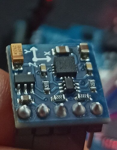

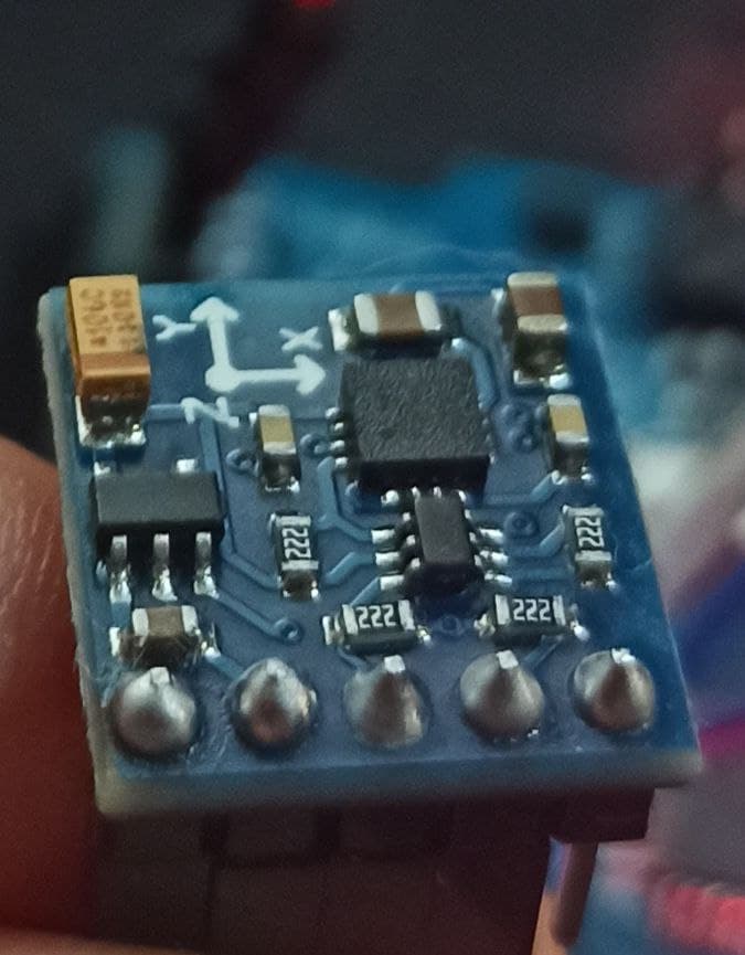

Scanning...
I2C device found at address 0x2C !
done
Похоже продавец прислал мне просто неисправный модуль, сейчас он сменил свой адрес на
0x2C
хотя я для этого ни чего не делал.
Питание-то меняли на 5в?
Ещё в самом начале пробовал и с 5 и 3,3 вольтами.
Путём перебора всех возможных вариантов мне удалось заставить модуль работать, на библиотеке DFRobot_QMC5883

Прописав в конфиге:
#define VCM5883L_ADDRESS (0x2C)
Вместо:
#define VCM5883L_ADDRESS (0x0C)
Вот только не знаю VCM5883L ближе к HMC5883L или такой же плохой, как QMC5883

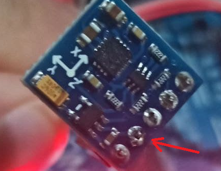

Скорее после пропайки адрес стал стабильно читаться.
Раньше-то плавал…
Чёй-то плавал. Он тот же что и в начальном сообщении(иначе бы Т.С. про это сказал). Скорей всего напряжение питания либо догадался пихать адрес не только под “свой” чип. Китайцы ведь не обманут.
