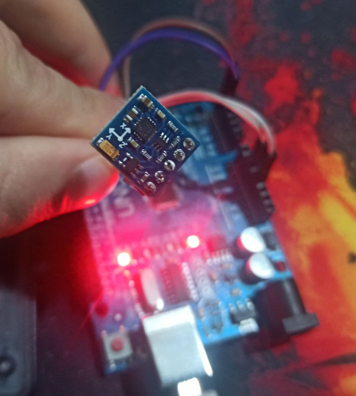

GY-273 не получается получить данные с модуля

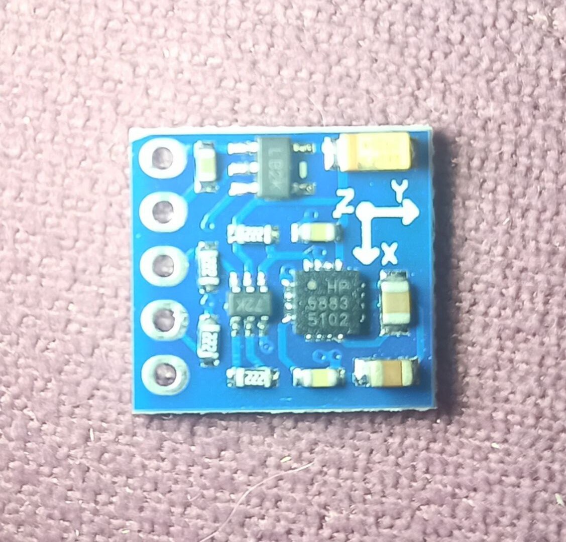

Продавец прислал такой модуль (Микросхема HP5883 5102):

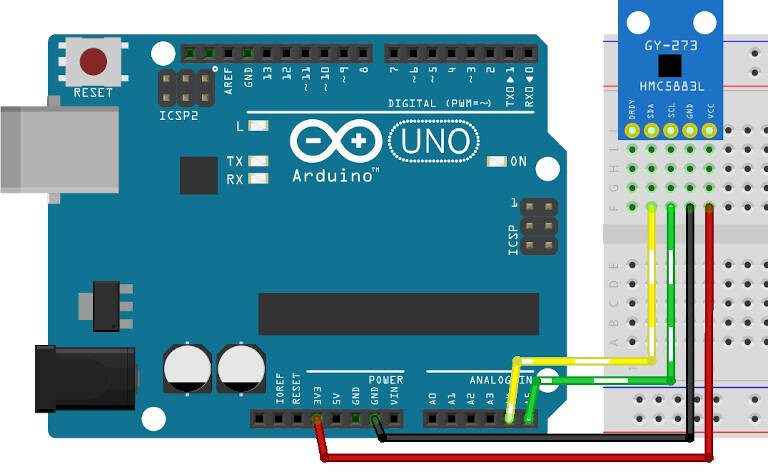

Подключил его по схеме:
Перепробовал кучу библиотек (DFRobot_QMC5883, QMC5883L-master, Adafruit_HMC5883_Unified, QMC5883LCompass-master, Grove_3-Axis_Digital_Compass_HMC5883L ) ни одна не может получить данные с модуля.
проблема в том, что микросхемы в модуле GY-273 обычно имеют адреса по умолчанию такие:
#define HMC5883L_ADDRESS             (0x1E)
#define QMC5883_ADDRESS              (0x0D)
#define VCM5883L_ADDRESS             (0x0C)
Мне же сканер отдаёт такой адрес:
Scanning...
I2C device found at address 0x2C  !
done
Пробовал вставлять этот I2C 0x2C во все библиотеки, всё равно модуль не отдаёт данные.
Дел с этим модулем не имел, но если питание 3.3в, то и логика должна быть 3.3в ИМХО.
А у вас логика 5в.
Судя по этой странице, GitHub - mprograms/QMC5883LCompass: QMC5883L Compass is a Arduino library for using QMC5583L series chip boards as a compass. Supports: - Getting values of XYZ axis. - Calculating Azimuth. - Getting 16 point Azimuth bearing direction (0 - 15). - Getting 16 point Azimuth bearing Names (N, NNE, NE, ENE, E, ESE, SE, SSE, S, SSW, SW, WSW, W, WNW, NW, NNW) - Smoothing of XYZ readings via rolling averaging and min / max removal. - Optional chipset modes
Вполне неплохо и 5V кушает.
VCC  O ---- O +5v
GND  O ---- O GND
SCL  O ---- O A5
SDA  O ---- O A4
DRDY O ---- X NOT CONNECTED
На модуле вроде стабилизатор стоит.
Ну так подключите к 5в

А у него на схеме на 3.3 В. - падение на стабе = не работает.

Не знаю, что там за стаб, думается low drop, но самой микрухе 2,6 хватает.

Как open drain связан с чтением микросхемой логического уровня?
Не пугай меня)
Как ты говоришь “логический уровень” задают резисторы подтяжки, а open drain тянет выводы I2C только на землю.
Вот куда эти резисторы подключены, такой логический уровень и будет.
Это про выход. А вход идёт относительно питания микросхемы.
С изменением напряжения питания изменяются и напряжения логики.
Или не так?
Ты меня не слышиш
Ардуино 5 вольт, модуль 3,3
Резисторы на модуле притягиваю его выводы к 3,3 вольтам, тобишь лог единица, все что надо Ардуино, это притянуть своим выходом ОК к земле, для получения лог нуля для модуля.
Это работает и в обратную сторону, когда Ардуино 3 вольта, а модуль 5,
Исходя из твоей логики, и 1.8в и 5в уровни так же совместимы?
Я о том, что при разном питании устройств могут быть и разные границы HIGH/LOW. И отсюда косяки в чтении
