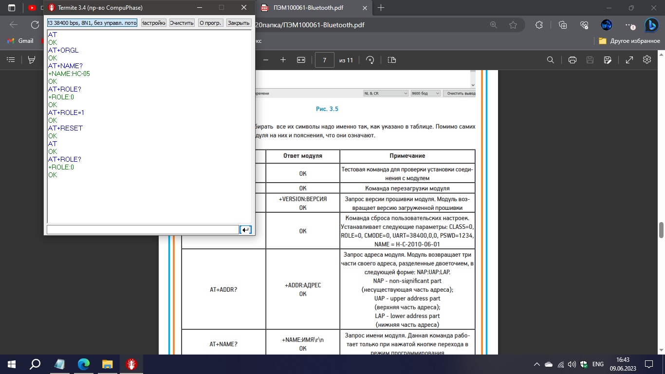

Здравствуйте! Может кто подскажет по этому модулю? При отправке AT команды
AT+ROLE=1 - модуль возвращает- OK. Однако если тут же отправить команду
AT+ROLE? - ответ будет +ROLE:0. вообще AT команды работают. Допустим имя или пароль нормально меняются. Знает кто что я не так делаю?

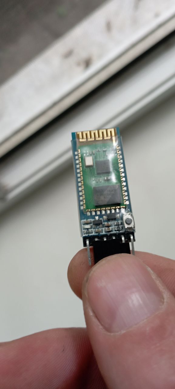

Может это HC-06, а не -05 ? - Он может быть только слейвом
Покупал как hc-05. Имя свое показывает HC-05. Ножек 6 шт. Как на hc-05. Ну и AT команд в шестом вроде совсем мало. Здесь больше. А так хз. Визуально немножко отличается от тех что в обзорах. Не обратил на это внимание при заказе. Отзывы положительные. Уж не знаю что это
Галка золотая на них должна быть.
какая то галка есть)
Галки нет.
Ну если на али брали, можно комментарии внизу почитать. Если что то необычно в модуле, должны были покупатели отозваться. А так да, полоса просматривается.
брал на ozon -не хотел ждать. отзывы норм были. Чип который без галки- ближе к антене. вот там различия с вашим фото
HC-06 вот так выглядят чаще всего.
Погоняйте другими командами, если всё меняется кроме мастер-подчинённый, то скорее 06. Хотя читал где то их можно перепрошить под 05.
