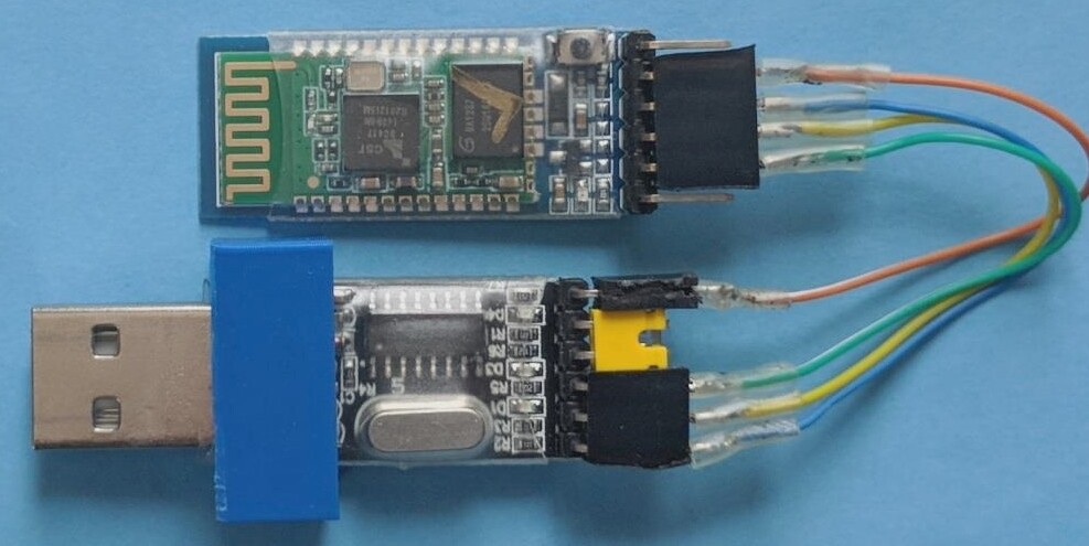

Всем доброго дня и с 8 Марта) Снова я. HC -05 не отвечает ни на что: ни на AT команд, ни команды с телефона но зато КО ВСЕМУ ЧТО ЕСТЬ подключается. Про AT команды знаю, что перед включением ардуинки с модулем нужно зажать кнопу на модуле. Получилось, светодиод на модуле мигает медленно. Открываю пустой скетч, и пиши в монитор порта AT - как об стенку горох. Хэлп ми :cry:

Вот пользовался несколько лет назад с УНО, теперь просто с такой штукой.
в 19 строке уже написано AT и монитор пишет ОК, уже обрадовался, а если я пишу AT+VERSION то ничего не происходит(
так же пишу в 19 строрке своё (AT+VERSION) ПИШЕТ ВСЕ ЧТО НАДО УРААААА СПАСИБО ВАМ
В скетче ничего писать-менять не надо. Вы общаетесь с модулем через монитор порта, выставив настройки - 9600 скорость передачи данных и режим NL&CR.
да NL&CR и 9.600 но не чего не присылает обратно. Когда прошиваю есть у меня строчка:Overriding Baud Rate : 115200 хотя всё стоит правильно. Чувствую на менять скорость порта. Так ведь?

Выставил в порте по bluetooth 38400 - пишет error(0)

Скетч компилируется? У меня компилируется. Грузите его в УНО, открываете монитор порта и переписываетесь с модулем.
хорошо попробую в УНО (щас на nano) да компилируется
error (0) …
error (0) …это где выскакивает?
когда скетч прошился. Пишу в монитор порта AT+NAME и вместо ответа выдаёт error(0)
Не правильное обращение значит, не понимает он.
