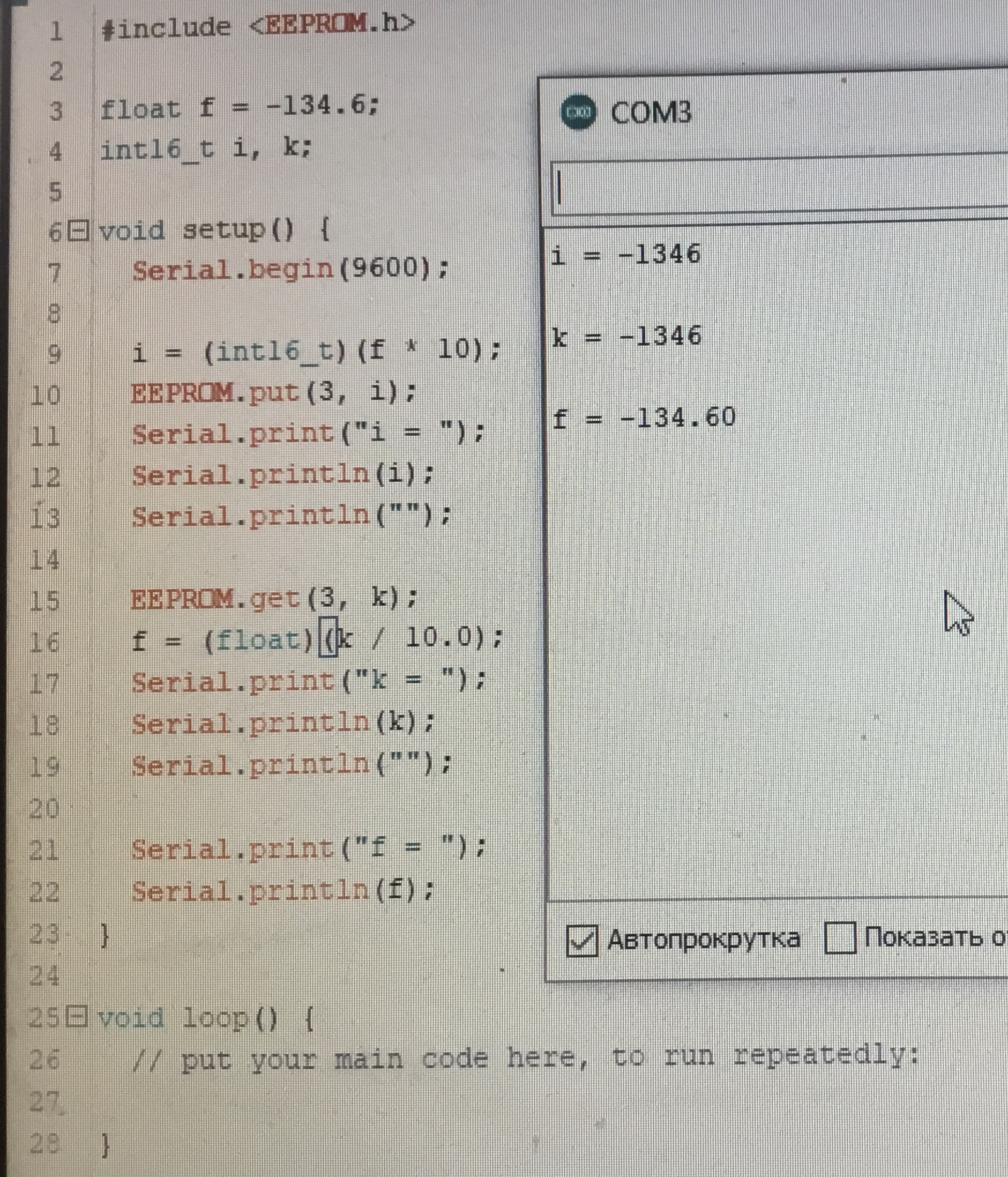

Добрый, заполнения eeprom кучей float. Но как бы мне 4 байта для хранения например 100.1 или 34.6 или -0.2 десятых один знак не очень подходит. Что можна придумать?
Храни целое, дели на 10 когда надо.
Пока что три байта, менее никак?

float f = 134.6;
int16_t i;
setup () {
  i = (int)(f * 10);  // i занимает 2 байта её и сохраняй в EEPROM
  Serial.print (“i = “);
  Serial.println (i);
  f = (float)(i / 10.0); // когда считаешь из EEPROM преобразуешь обратно во float (если надо)
  Serial.print(“f = “)
  Serial.println(f);
loop () {}
И пользуйся методами EEPROM put() и get().

#include <EEPROM.h>
float f = -134.6;
int16_t i, k;
setup () {
  i = (int16_t)(f * 10);  // i занимает 2 байта её и сохраняй в EEPROM
  EEPROM.put(3, i);
  Serial.println (i);
  EEPROM.get(3, k);
  f = (float)(k / 10.0); // когда считаешь из EEPROM преобразуешь обратно во float (если надо)
  Serial.println(f, 1);
loop () {}

Ну ты проверил? 2 байта или 4 получилось в примере из #9?
Я так понимаю что числа могут иметь 1 десятичный знак после запятой. Но о максимальном и минимальном значении ты ничего не сказал.
Так что нужно определиться с диапазоном сохраняемых значений.
Если он не выходит за рамки -3276,8…3276,7
то тебе для его хранения вполне достаточно 2-х байтного int
Да, понятно, не выходит за диапазон. От -10.0 до +120.0 градусов)

Почему то дробные не сохраняются (пример с темплейтами put-get для stm32duino eeprom где нету get|put)
float EEPROM_float_read(int addr) { // 2 байта, отрицательное, один знак после запятой (-3276,8…3276,7)
int16_t i;
eeGet(addr, i);
return (float)(i/10);
void EEPROM_float_write(int addr, float val) { // 2 байта, отрицательное, один знак после запятой (-3276,8…3276,7)
int16_t i = val * 10;
eePut(addr, i);
template void eeGet(int ee,T& value){
byte* p=(byte*)(void*)&value;
unsigned int i;
for(i=0;i<sizeof(value);i++) *p++=EEPROM.read(ee++);
template void eePut(int ee,T& value) {
const byte* p=(const byte*)(const void*)&value;
unsigned int i;
for(i=0;i<sizeof(value);i++) EEPROM.update(ee++,*p++);
return ((float)i/10);
  1. НАУЧИСЬ вставлять код по правилам форума.
  2. У меня всё отлично работает, хз что у тебя там за проблемы:
  3. Развлекайтесь мальчики, мне надоело очевидные вещи во всех мануалах описанные повторять.
return ((float)i/10.0);
Заработало когда делать на 10.0, забыл этот прикол. Спасибо за помощь, два байта занимает)))
