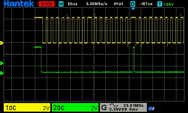

HT1621B не запускается
это не наш метод )))
Я бы понял, если бы ТС всё сам писал с нуля, глядя только в даташит. За ради “разобраться” .Сам иногда страдаю этим.
осциллограммы явно не с ослика, ИМХО
сколько примеров скачал - ни один не работает.
код брал отсюда Подключаем неизвестный мультиплексированный ЖКИ / Хабр (habr.com)
тут хотя бы понятно что и как.

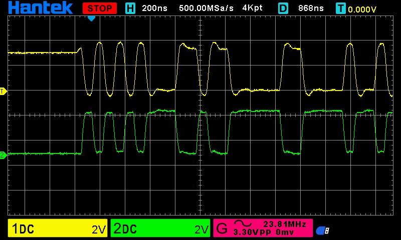

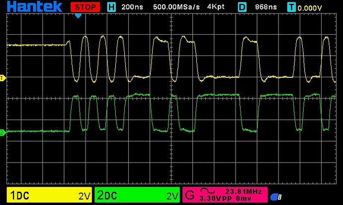

Сравниваю сигналы с тем что в даташит указано. один в один все. не понимаю почему не работает.
так я осциллограммы и не показывал. чего ноль показывать? фотки выше с анализатора
для начала определиться живая ли микросхема, то-есть ставим библиотеку, загружаем пример И, получаем ответ
Macduino: HT1621: a seven segments LCD driver к первой ссылке
это пробовали ?
Не вникал, но почему то тут через RW тактируют …
не работает. так же о по всем выходм с микросхемы
То есть с кучей библиотек дисплей не работает, а вы до сих пор ищете баги в софтовой части ???
Ну семён семёнович (это сигналы CS и WR) с библиотеки, на STM32G431 (что было под боком)
Странная отзеркаленность !!!
проверенного чипа под рукой нет, чуть позже попробую на классике, может в библиотеке косяк (для STM32)

Похоже на правду …
видимо библиотеку для STM32 надо править
ну хз. микросхемка куплена новая в чип и дип. первая мысль, что я рукожопый, а не микросхема бракованная.
У нас хрустального шара нет и мы не видим что и куда вы припаяли …
ну я все ножки прозвонил. первым делом. что бы исключить косяки в монтаже
И спаяно по “гарантированно рабочей схеме из интернета”(с)?
поменял микросхему. все завелось сразу же. ппц. два дня потратил.
