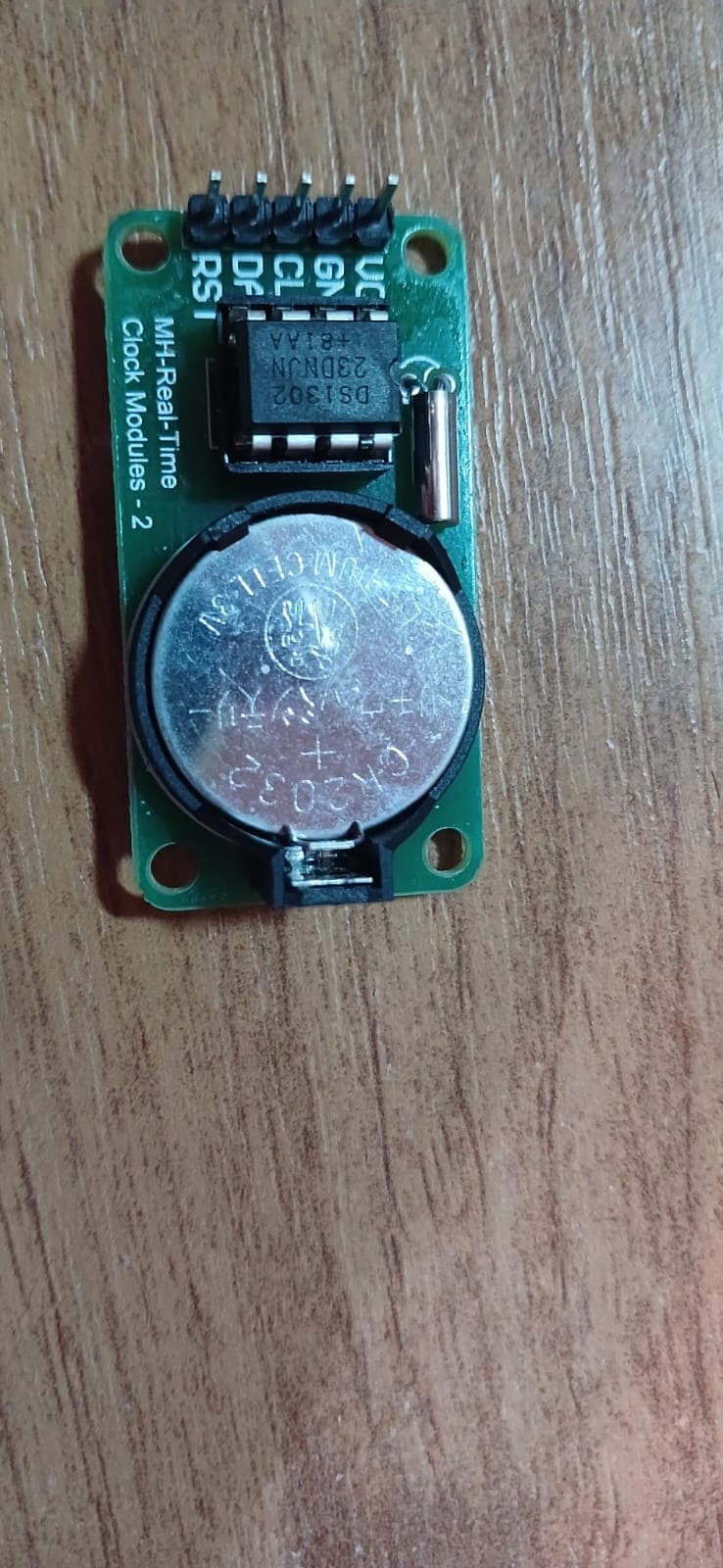

Интервалы более пары минут (ну десятка минут, допустим) грамотнее брать с RTC, а не через millis()

Если речь идет об этом, то провода не хочу плодить.
