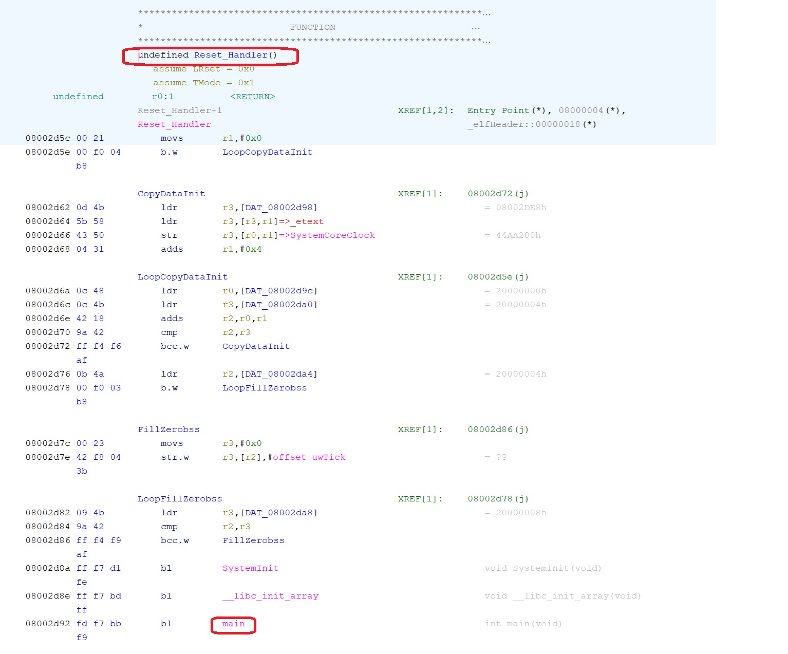

Казалось бы, всё ровно, но не тут-то было)
чЁ те не нравица то?
Пока всё ровно. Это .elf файл, там все функции описаны и не надо ломать голову.

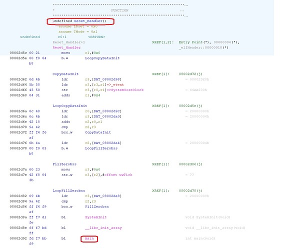

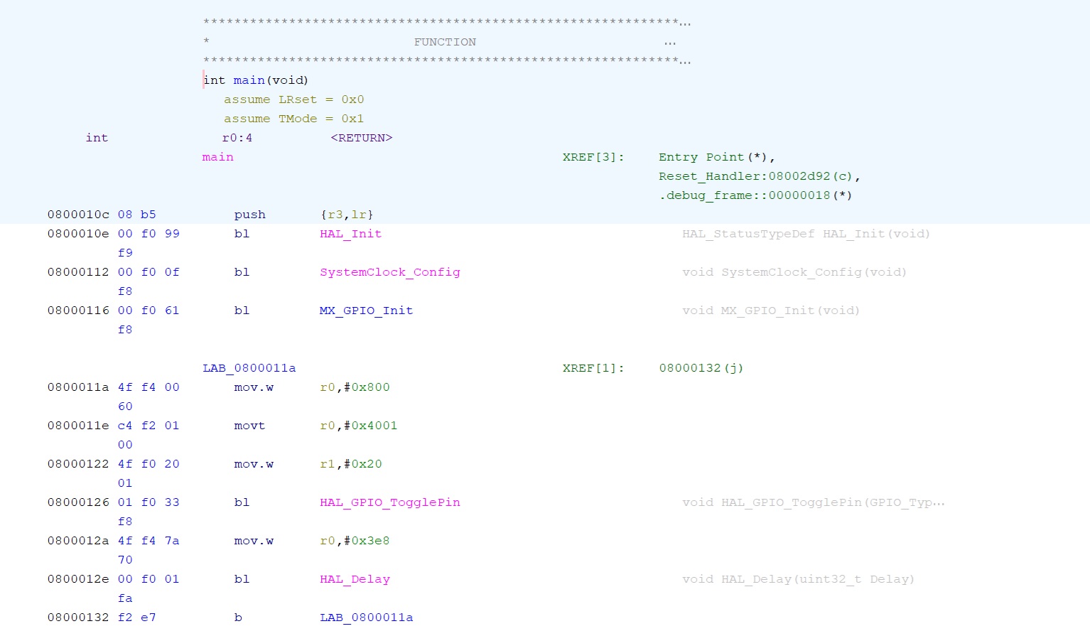

Стартуем мы вот отсюдова)

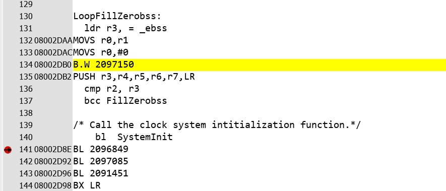

А это в отладчике, адреса пока совпадают с дизассемблером.
