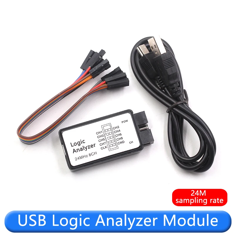

А если серьезно, для цифровых устройств осциллограф процентов на 90 можно заменить логическим анализатором. Примерно таким:
Стоит копейки, а цифровые протоколы им анализировать даже намного удобнее, чем осциллографом.
