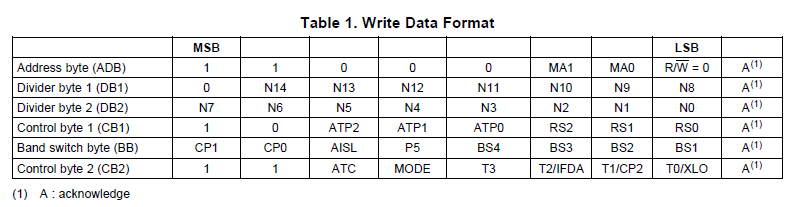

Видимо, во мне умер капитан Очевидность. Чем больше читаю обсуждение и скетчи и нифига не понимаю. Суть проблемы в следующем: есть даташит микросхемы - в данном случае - тюнер SN761642.
Как видно на этой вырезке, адрес 0xC0 - W, 0xC1 - R. Однако во всех опубликованный скетчах происходит обращение к микросхеме по адресу 0x61. Понимаю, что при передаче 7 бит в библиотеке реальный адрес сдвигается вправо и из 0xC0 мы получаем 0x60. В случае 7битного адреса теряется последний бит, который не дает нам возможность переключать режимы читать/писать. Подскажите болезному, как так?

Физически передаются адрес в старших 7 разрядах, а в младшем разряде признак R/W. И это от библиотеки не зависит.
B1100.0001 = 0xC1 - адрес для чтения - 8 бит отправка - как в даташите, см. в запросе.
B0110.0000 = 0x60 - адрес для записи - 7 бит отправка
Как нет разницы?
Регистр адреса 8 битный, мы заполняем его 7 битным значением, начиная со старшего бита. Как изменить значение младшего бита адреса?

Адрес в даташите указан с учётом R/W-бита. В скетчах пишется адрес без этого бита, функция библиотеки сама подставляет RW-бит в адрес.
Штука вот в чем: сканер устройств i2c (есть такой), возвращает адрес 0x61. Действительно, при указании этого адреса при записи, микросхема возвращает некое число, не ошибку, если же попытаться записать в 0x60 - ошибка. Получается, что ваше предложение не работает, ибо - запись - это 0. а чтение - 1. Короче. пока не разобрался.

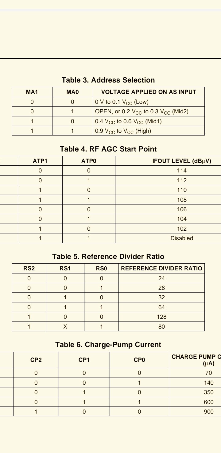

И что с пином AS ?
AS - это прошлый век, в частности, тюнер Филипс, который требует 33в питания для варикапа. Я называл чип из тюнера. Все отсылки к этому даташиту.
Согласно даташиту на SN761642, пин AS определяет биты 1 и 2 адреса. Так что я бы посмотрел. А алгоритм чтения/записи согласно даташиту? Время на инициализацию тюнера учтено? Может он тупо не успевает включиться, а МК уже требует обмена.
В тюнере 22 нога микросхемы куда-то ведет, но наружу не выходит. В крайнем случае я могу посмотреть состояние пина чуть позже (в предыдущих версиях тюнеров рекомендуют AS float, он нужен для включения дополнительных устройств). Буду сегодня пытаться запустить шарманку.

Таблица 3. Вот и глянь чего там на пине. Всего 4 диапазона напряжений.
Да, верно. Ставил туда потенциометр. Возвращаемое число менялось от 56 до 60. Младшие части байта состояния менялись в зависимости от напряжения на этой ноге. Не помогло. Чуть позже выложу скетч.
