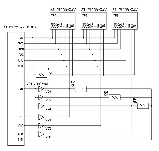

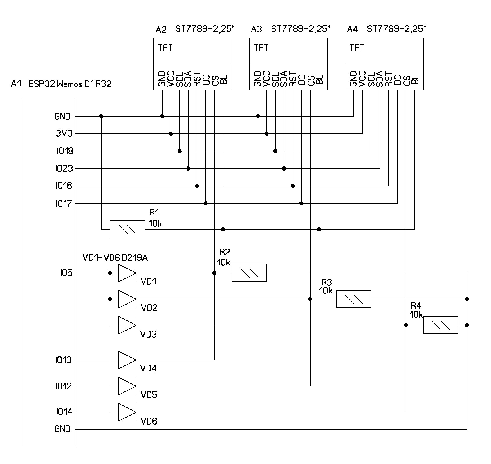

Пришли экранчики, общее число 6. К сожалению не заработал вариант коллективной работы. Авторы ПО явно накосячили и тут, экран не инициализируется с подключённым к GND выводом CS. Есть обходной путь, аппаратный, с 2 диодами и резистором на каждый экран, по выводу SDA, но пока лень делать. Пробую вариант игры на старой версии, для ST7735.
вид
Затык явно в этом файле, кто знает подскажите-подправьте с CS и нулём.

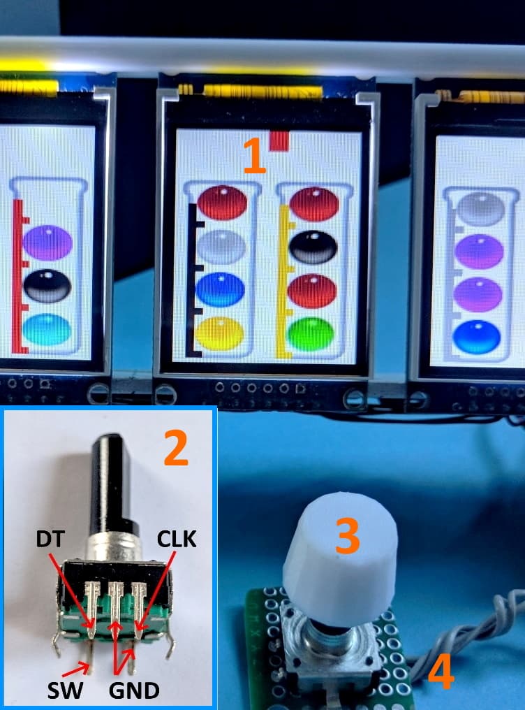

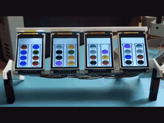

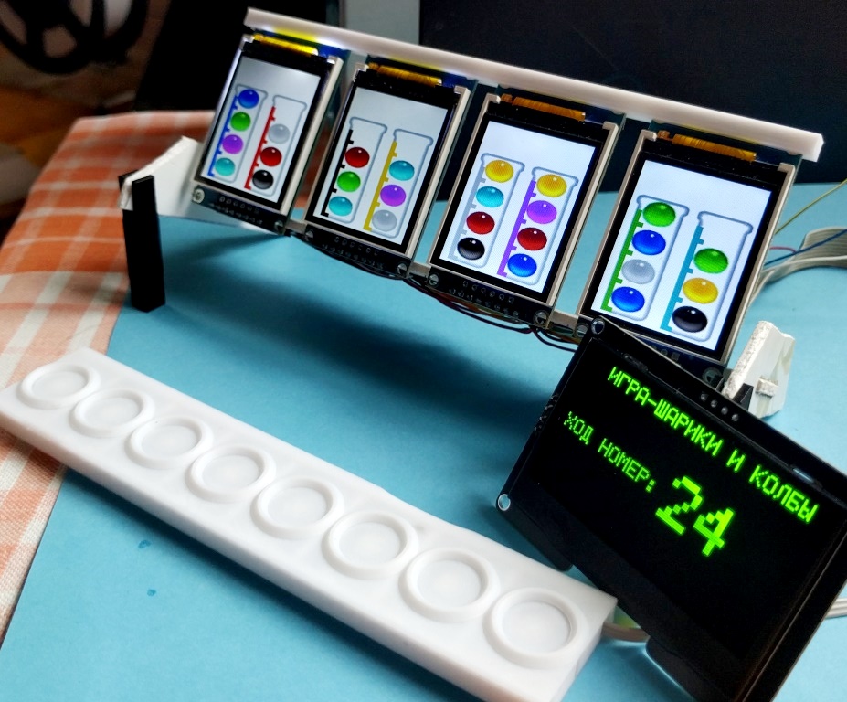

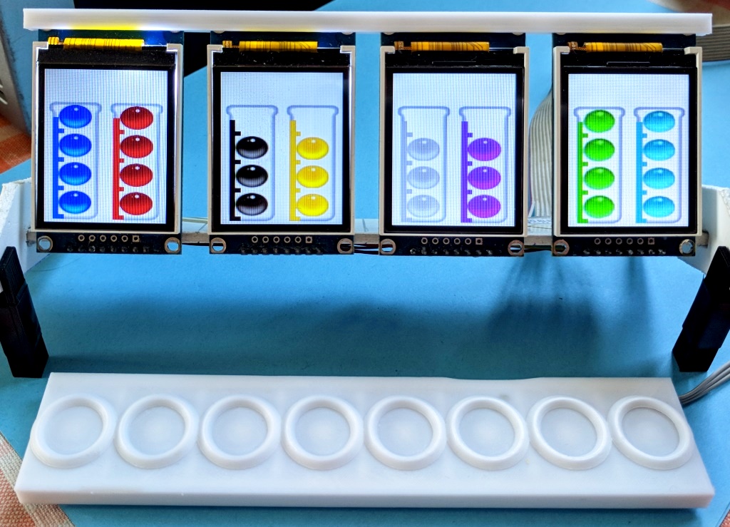

Сделал макет-игру, жаль что пока “вытянутые дисплеи” не задействовать.
…ещё можно счёт времени выполнения задания добавить…это когда просто играть уже надоедает и тянет на статистику.
Хотите реальную “мозголомку” на эту игру?
Управление переводится на простое - кнопки лево-право для выбора колбы, кнопка активации для перехода (взять шарик - положить шарик).
А вот дисплеи… Либо дисплеи, либо светодиодные матрицы, но с нюансом. Подключение по последовательной шине шлейфом - стыкуется произвольное количество одинаковых колб. Каждый девайс (дисплей или матричный блок) - это колба (или две). МК разнюхивает подключенную конфигурацию сам аппаратно и играет в собранной конфигурации. Естественно, размер в пределах разумного - сколько позволяет максимальная память, тут не рвемся в бесконечность.
Энкодер с кнопкой можно попробовать (купить и попробовать :slight_smile:
Но тогда нужен будет курсор положения.
Моргающая колба (все шары в ней) при выборе колбы, моргающий верхний шарик при позиционировании его в колбу для переноса.

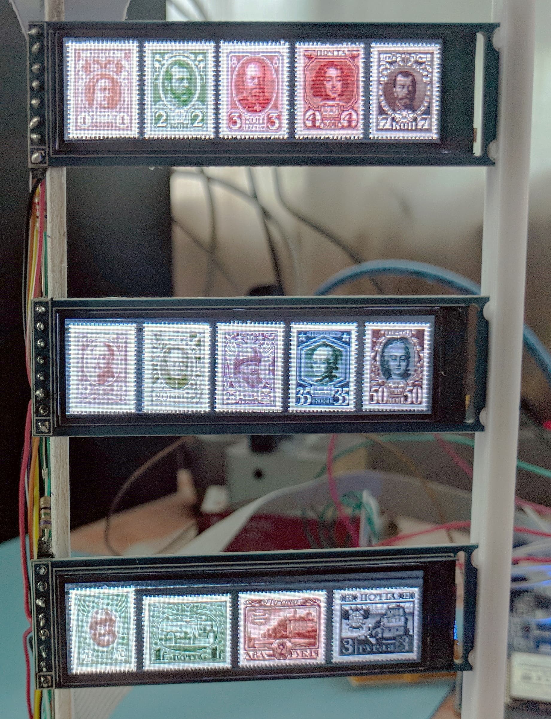

А зачем CS к GND подключать? Приведенный ниже код управляет CS сам, ничего заранее подключать никуда не надо.
Для реализации многодисплейности есть два пути, программный и аппаратный. В библиотеках, как я понял, авторы не предусматривают её в принципе. Поэтому есть аппаратный ход, переключаем сами CS вне библиотеки (она думает, что работает с одним дисплеем). Но ей должно быть фиолетово куда подключен CS на пин или сразу к GND.
Пришла мысль попробовать джойстик с али. Он дубовый и может определять толком только 8 крайних положений своих.
Не стоит обощать. В хороших библиотеках есть управление CS. В приведенном Вами коде как раз именно так.
Нет, я пробовал для смеха вводить два дисплея в программу, она компилируется, но не работает. Именно это управление скорее всего и не даёт управлять CS снаружи. Для ST7735 код вроде очень похож, но там это работает с CS на GND, а тут нет. Видимо авторы не чуют какую то тонкость.
…пробовал дисплей библиотекой для ST7789 240х240 там инициализируется и кривое изображение (как и должно быть) выводит при соединении CS и GND. Значит это вопрос не аппаратный, а программный.

 *portOutputRegister(rsport) |= rspin;
 *portOutputRegister(csport) &= ~ cspin;
 uint8_t r = spiread();
 *portOutputRegister(csport) |= cspin;
 return r;
 uint8_t Adafruit_ST7735::readcommand8(uint8_t c) {
 digitalWrite(_rs, LOW);
 spiwrite(c);
 digitalWrite(_rs, HIGH);
 pinMode(_sid, INPUT); // input!
 digitalWrite(_sid, LOW); // low
 spiread();
 pinMode(_sid, OUTPUT); // back to output
 return r;
 uint16_t Adafruit_ST7735::readcommand16(uint8_t c) {
 if (_cs)
 digitalWrite(_cs, LOW);
 spiwrite(c);
 uint16_t r = spiread();
 r <<= 8;
 r |= spiread();
 if (_cs)
 digitalWrite(_cs, HIGH);
 return r;
 uint32_t Adafruit_ST7735::readcommand32(uint8_t c) {
 if (_cs)
 spiwrite(c);
 dummyclock();
 dummyclock();
 uint32_t r = spiread();
 r <<= 8;
 r |= spiread();
 r <<= 8;
 r |= spiread();
 r <<= 8;
 r |= spiread();
 if (_cs)
 return r;
// image must be uint16_t[h][w]
Попробовал простенький энкодер первый раз. На удивление работает без внешних резисторов, конденсаторов, библиотек, без подавления дребезга, без прерываний и прочей атрибутики. Пример первый брал тут:
https://www.joyta.ru/13065-kak-rabotaet-povorotnyj-enkoder-vzaimodejstvie-s-arduino/
Но управление становится медленным, в сравнении с кнопками, тратится много на движение курсора 1. Зато печатать нужно только ручку 3. :slight_smile:
…джойстиком наверное будет также медленно.
… можно попробовать голосом через приложение, но это уже баловство.
Всё таки сделал ещё одну попытку, взял адафрутовскую библиотеку. Конечно при CS на GND тоже не заработало, зато пошла бегущая строка, но с косяком библиотеки. Видимо из-за отсутствия инициализации варианта размера 76Х284.
VID_20250810_192744

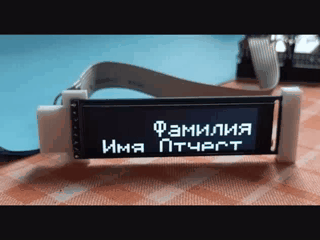

 for(int i=300;i>-500;i=i-2){
 tft.setCursor(i, 20);
 tft.print(utf8rus("Фамилия Имя Отчество "));
 delay(50);
Не ясно, откуда кривая строка-дублёр.
…тем не менее аппаратная добавка вывела на многодисплейность, при сохранности концепции кода управления как с ST7735.
Работает на наших, на советских диодах.
марки
Это не дублер, а перенос строки
