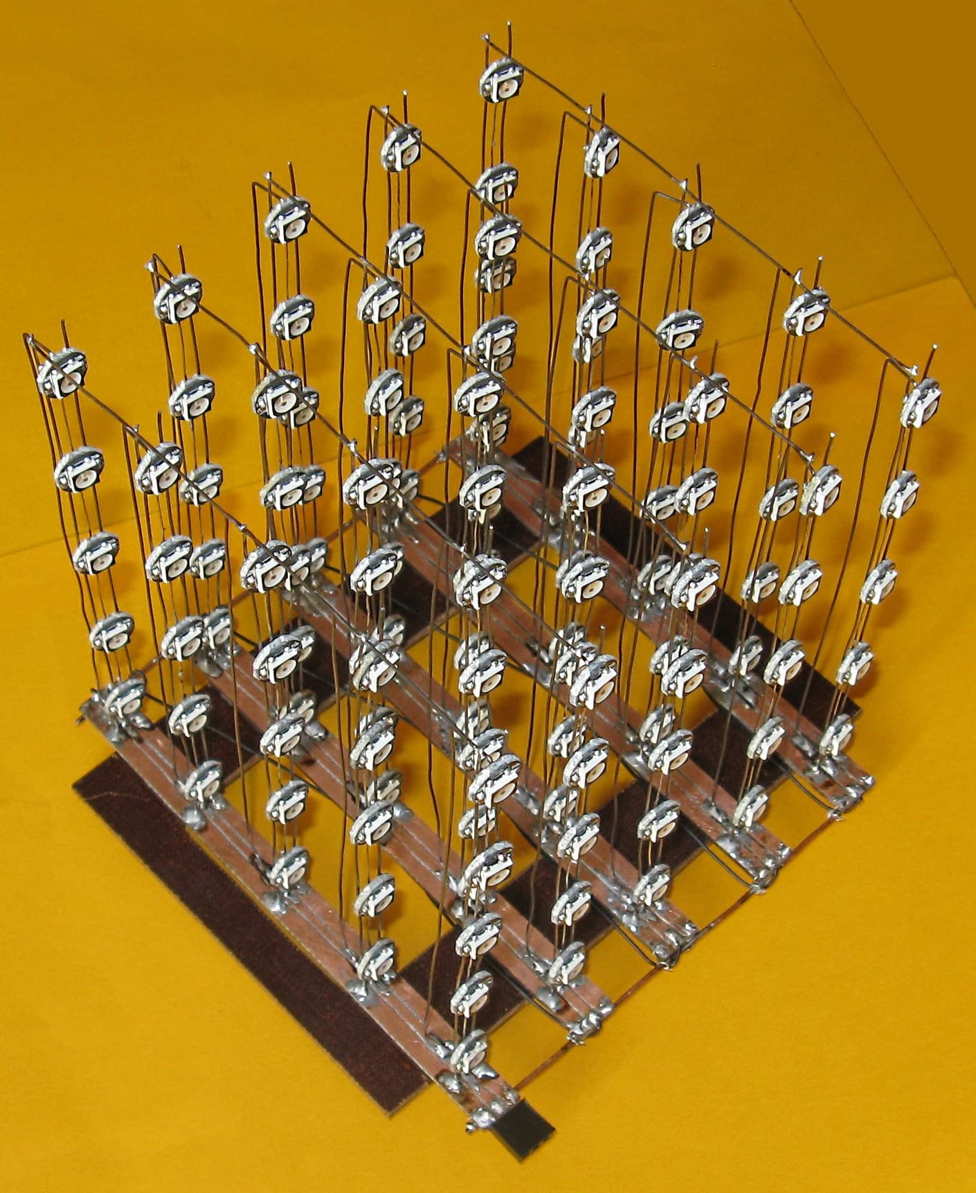

…я бы проще сделал - 3 дисплея взаимно перпендикулярно и 3D тетрис :slight_smile:
Ха! А ведь с изобретением адресных светодиодов не видел “кубов” на них :roll_eyes: Правда никогда и не искал. А девайс становится на порядки проще в изготовлении.
Кубик Рубика можно сделать на 6 тфт дисплеях где один из них-сенсорный. Это больше вопрос дизайна и доступности комплектующих :slight_smile:
Я про это и 3D тетрис.
Ну меня хватило на 5х5х5 только :slight_smile:
А готовых в продаже, аккуратно сделанных, я не видел.
