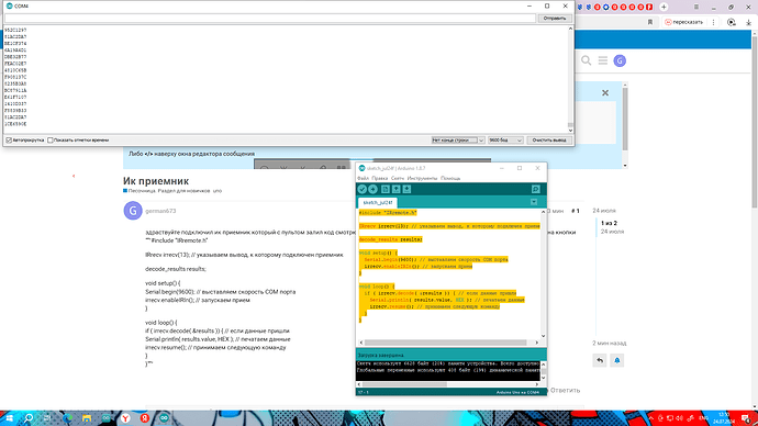

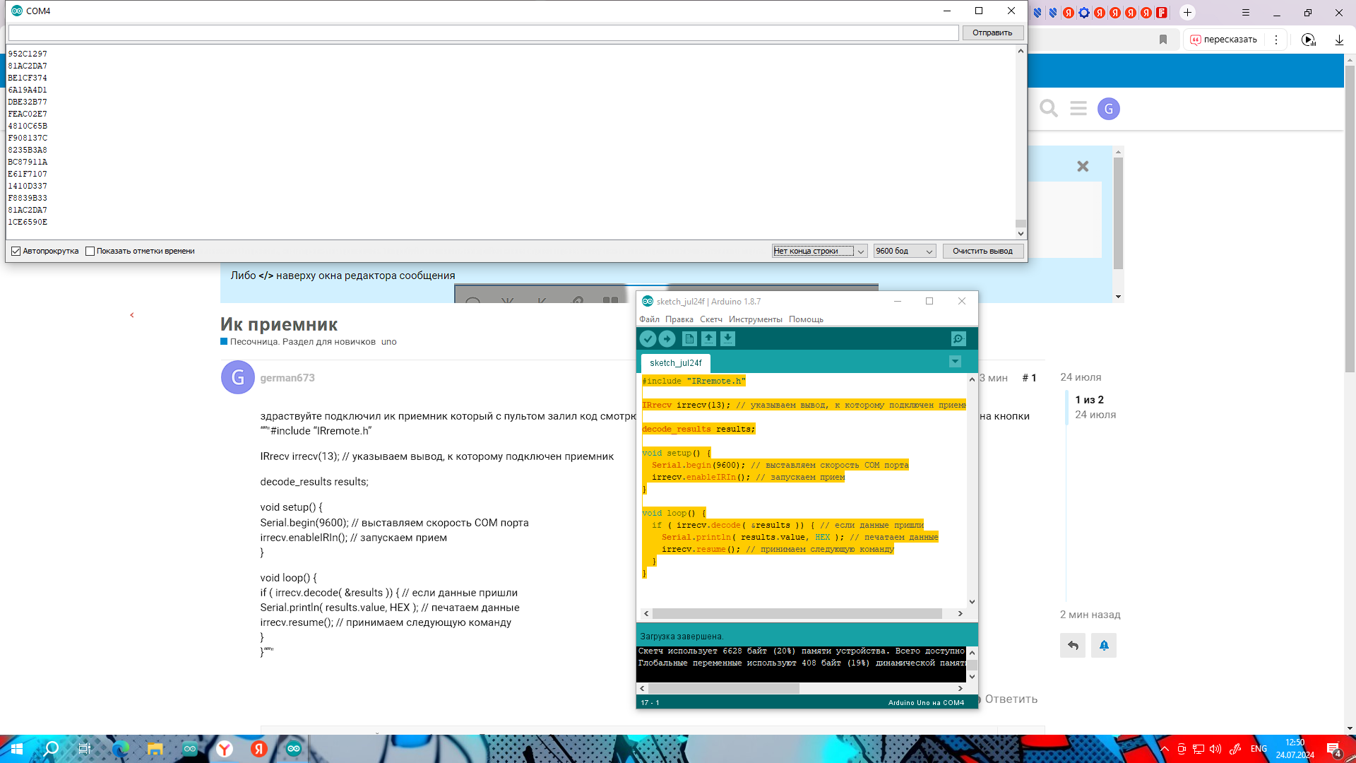

здраствуйте подключил ик приемник который с пультом залил код смотрю в монитор порта там бесконечно идут значения хоть я не нажимал на кнопки
“”"#include “IRremote.h”
IRrecv irrecv(13); // указываем вывод, к которому подключен приемник
decode_results results;
Serial.begin(9600); // выставляем скорость COM порта
irrecv.enableIRIn(); // запускаем прием
if ( irrecv.decode( &results )) { // если данные пришли
Serial.println( results.value, HEX ); // печатаем данные
irrecv.resume(); // принимаем следующую команду
что делать?

А плата то какая? А так, только неправильное подключение может приводить к подобному результату.
если это Уно, на 13м пине работать не будет
