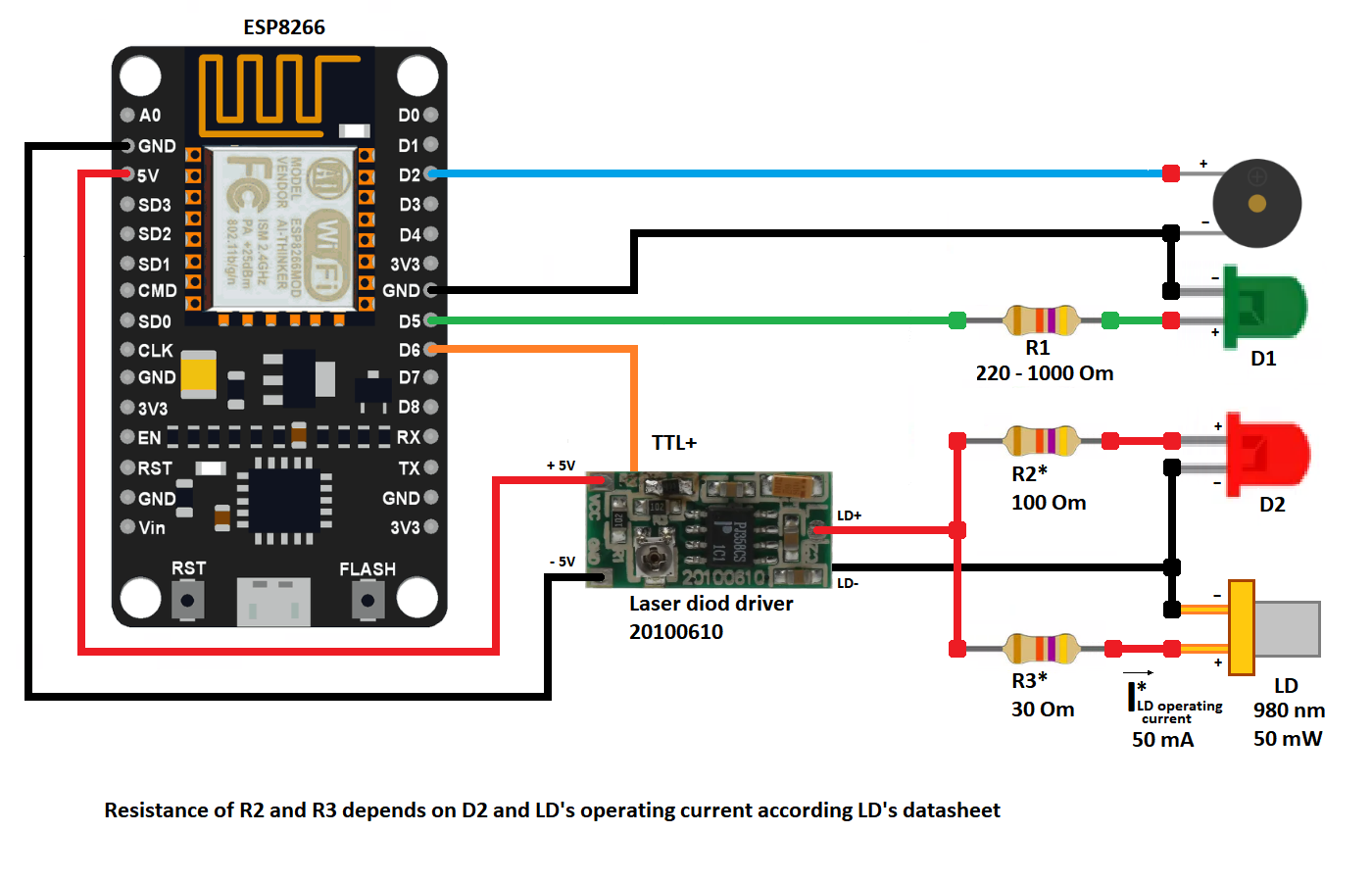

ИК пульт ДУ на ИК лазере - управление техникой на больших расстояниях
Скрестил обычный проект ИК пульта с лазером и получилась неоднозначная игрушка.
Демонстрация работы на видео (надеюсь вставится).

Вопроса два:
  1. Какой смысл в создании темы с кодом из “простого примера”?
  2. Какая идея отображена на блоксхеме?
Пультом за километр телевизор включать. Оптический прицел к пульту на схеме не показан :slightly_smiling_face:
На блоксхеме некая конфигурация железа (что с чем соединить), имея которую пример становится вполне себе имеющим отношение к делу. А смысл темы - показать, что с лазером ик сигналы можно далеко передавать, что наверно и так было понятно, но тут с некой демонстрацией. Ну и прицел - это опция, без него тоже все работает как и без индикаторных диодиков. Поэтому их на схеме и нет :slight_smile:

Залил исходники: https://github.com/kdpkdp/irbrute
Поиграться можно и без лазера, обычный ИК диод пойдет:
Пин D6 - ИК-диод (через резистор как обычно) или ТТL вход драйвера
Пин D5 - диод индикации готовности к работе
Пин D2 - к положительному полюсу пищалки

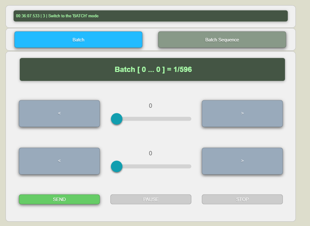

В ino файле задать имя сети и пароль:
static constexpr const char NET_NAME[] = "set_your_net_name";
static constexpr const char NET_PASS[] = "set_your_net_pass";
Если с этими параметрами не законнектится к сети, должна подняться точка доступа. Имя ее будет скорее всего со словом ESP, кастомный вариант у меня чета не заработал. В сети этой точки гуй должен быть доступен по IP: 192.168.4.1, ну т.е. в браузере надо вбивать: http://192.168.4.1
Морда и база сигналов лежат в папке data, аплоадится отдельно от скетча.
Рутовая пейджа рисует такое:
При клике на UI пробрасывает в гуй:
Гуй грузится не быстро, там 400+кб данных.
