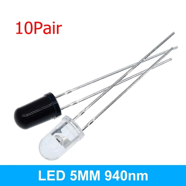

Доброго времени суток. Есть ИК - приёмник и ИК - светодиод, точно такая же пара, как на фото ниже:
Задача: Создать между ними постоянный ИК-сигнал, который бы прерывался при прохождении физического препятствия между источником и приёмником + иметь возможность выполнять определенные действия в моменты прерывания сигнала.
Гугл выдаёт массу примеров по организации управления ИК-сигналом от пульта, но это не то.
Не могу понять - могу ли я использовать ИК-светодиод как обычный светодиод и, соответственно, посылать на него сигнал так же, как он посылается на обычный светодиод?
И если можно использовать ИК-светодиод как обычный, то каким образом считывать с приёмника сигнал (т.е. каким образом в программе определить, что именно этот ИК-приёмник получает сигнал определенного типа и его надо считывать)?
Или же для работы этой пары по схеме, указанной выше, необходимо подключать сторонние библиотеки (например, IRremote.h)?

Это не ик-приемник, а фотодиод.
Если нужно просто пересечение луча, то на светодиод подаешь несущую, с фотодиода делаешь полосовой фильтр и детектор.

Нормальные люди так и используют, как “обычный светодиод”, тем более, что он и есть “обычный светодиод” ничего необычного в нём нет. От красного отличается только частотой излучаемого света.
В соответствии с выбранным протоколом. Проще говоря, как передавали, так и считывайте.
Это не необходимо, но судя по Вашим вопросам, Вам так будет значительно проще, т.к. библиотека будет за Вас решать многое проблемы, которые Вы не только не умеете решать, но даже не подозреваете об их существовании.

искусственное или естественное освещение, возможность
засветки прямыми солнечными лучами, например.
Все что определяет наличие или отсутствие постороннего ИК излучения и его мощность.

в простейшем случае любой параллельный контур настроенный на частоту несущей

555, мигает таким чёрным диодом (ИК) на 40 кГц.
приём на фотодиод, дальность два метра.
есть: LM393.
надо: сделать бандпасс фильтр на 40 кГц. чтобы единица на выходе была только если светят таймером.
FYI: TSOP**** CIR приёмники не подходят. В них есть слишком умное АРУ.
