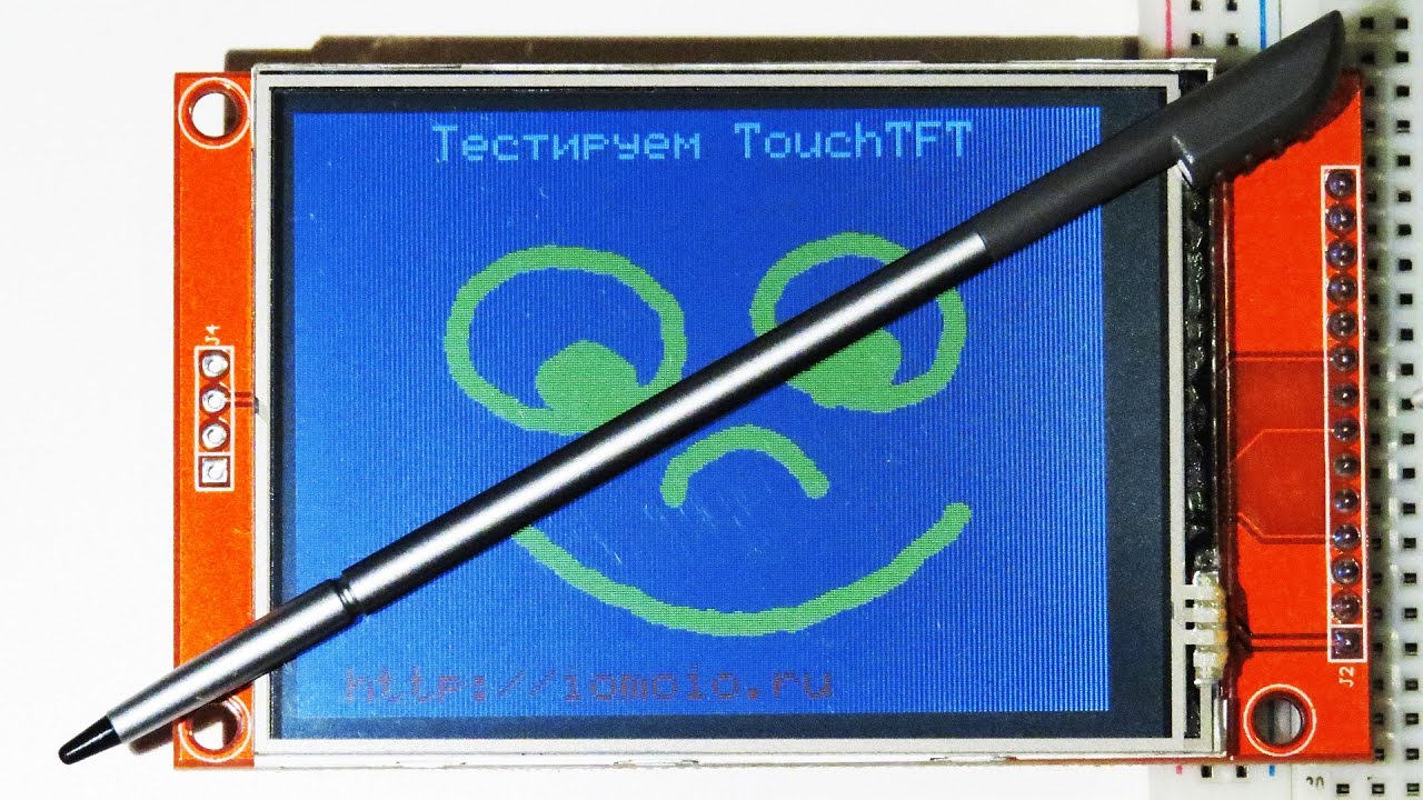

Ili9341 и сенсорный экран
Иногда полезно прямо по ролику из Ютуба :slight_smile:
Немного переделать и рисовалка готова…Иногда подглючивает сенсорный экран и появляются артефакты, поэтому нужна стирашка как опция.

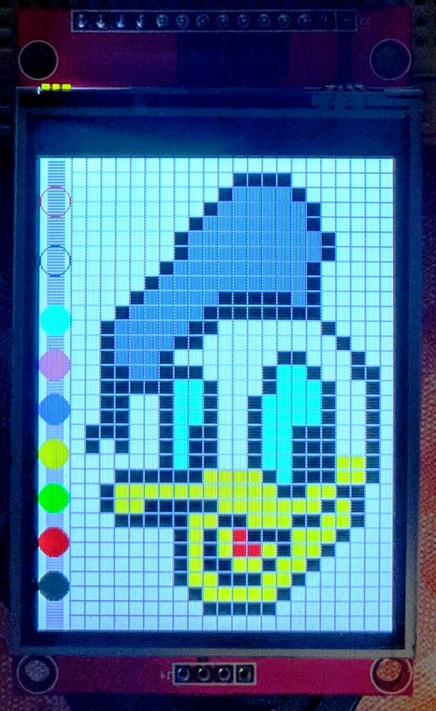

…Написал вариант пиксельной рисовалки в дополнение к отрезочной. Какие ещё есть варианты?

… Сделал палитру на 27 цветов и для фона и для квадратиков, убрал стирашку - теперь она не нужна. Добавил индикатор выбранного цвета.

Сделал вариант по подобию автора ролика, только пиксель-квадрат 5*5 точек.
Что за контроллер используется, @lilik ?
Плата ардуино уно.
«Под завязку» с такими картинками то?
Майнкрафт))
