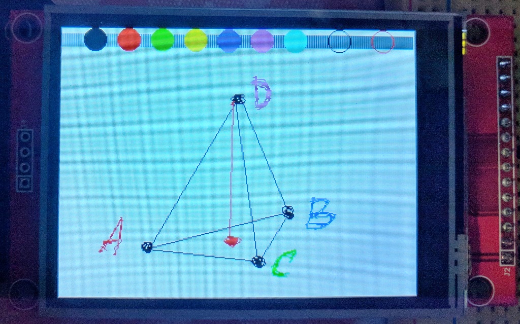

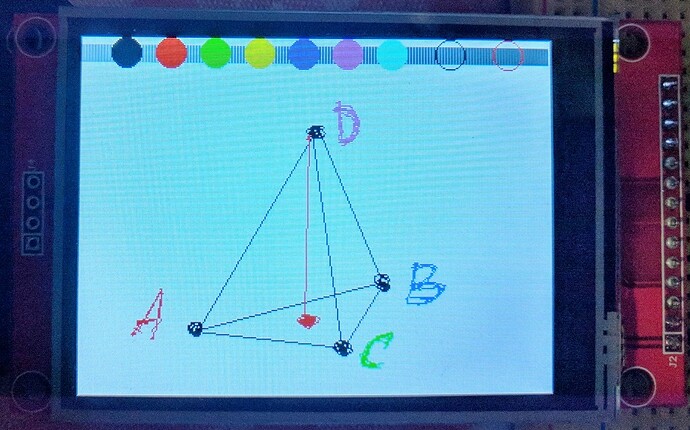

Тыкал стилусом строго в углы экрана. Получил 4 пары координат: x1=240,y1=289;x1=203,y2=3875;x2=3740,y2=3807;x2=3705,y1=257. Потом усреднял значения x1,x2,y1,y2 и ставил им соответствие от 0 до 239 и от 0 до 319.

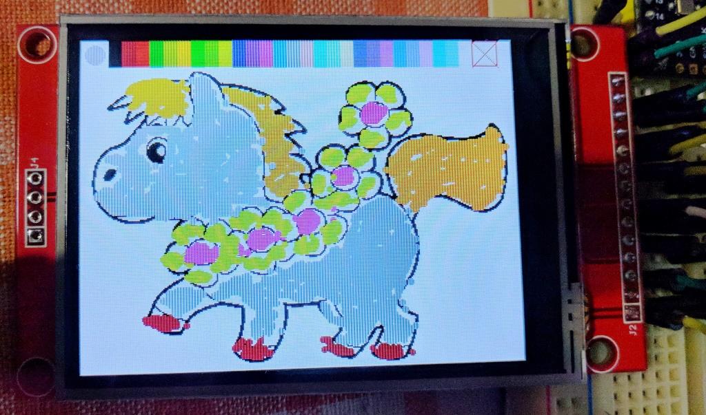

Потом экспериментировал с таким вариантом рисовалки:
// ПИКСЕЛЬНАЯ рисовалка 27 цветов
#include "Adafruit_GFX.h"     // Библиотека обработчика графики
#include "Adafruit_ILI9341.h" // Программные драйвера для дисплеев ILI9341
#include <XPT2046_Touchscreen.h>// Библиотека для работы с сенсорным экраном
#include <SPI.h>
#define TFT_DC 20              // Пин подключения вывода D/C дисплея
#define TFT_CS 17               // Пин подключения вывода CS дисплея
#define CS_PIN  14
//#define TFT_RST -1            // Пин подключения вывода RESET
//#define TFT_MISO 16           // Пин подключения вывода дисплея SDO(MISO)
//#define TFT_MOSI 19           // Пин подключения вывода дисплея SDI(MOSI)
//#define TFT_CLK 18            // Пин подключения вывода дисплея SCK
//Adafruit_ILI9341 tft = Adafruit_ILI9341(TFT_CS, TFT_DC, TFT_MOSI, TFT_CLK, TFT_RST, TFT_MISO);  // Создаем объект дисплея и сообщаем библиотеке распиновку для работы с графикой
Adafruit_ILI9341 tft = Adafruit_ILI9341(TFT_CS, TFT_DC);//Создаем объект дисплея и сообщаем библиотеке распиновку для работы с графикой
XPT2046_Touchscreen ts(CS_PIN);  // Param 2 - NULL - No interrupts
uint16_t color=tft.color565(255,255,255);
void setup(){
  tft.begin();                      // Инициализируем начало работы с графическим дисплеем
  tft.setRotation(1);               // Переводим дисплей в альбомную ориентацию
  ts.begin();
  ts.setRotation(1);
 tft.fillScreen(color);panel();setka();//начальная отрисовка зон экрана
  int x, y;                         // Переменные для работы с координатами нажатий
  if(ts.touched())         // Пока имеются данные с сенсорного модуля
   TS_Point p = ts.getPoint();                      // Считываем с него данные
    x = map(p.x,220,3720,0,319);                  // Считываем и преобразуем координату нажатия X
    y =map(p.y,275,3830,0,240);                   // Считываем и преобразуем  координату нажатия Y
    if((x!=-1) && (y!=-1))          // Если обе координаты в положительном диапазоне (т.е. если есть нажатие)
      x += 0;                      // Корректируем координату с учетом калибровочных данных
      y += 0;                       // Корректируем координату с учетом калибровочных данных
      if(y<20&&x>290){tft.fillRect(0,21,320,240,color);setka();}//стираем рисунок
      if(y>20){x=10*(x/10);y=10*(y/10);tft.fillRect(x+1, y+2, 9, 9,color);}//рисуем пиксель выбранным цветом
      for(int i=0;i<27;i++){
      if(y<20&&x>10*i+15&&x<10*i+25){color=tft.color565(min(180*(i%3),255),min(180*((i/3)%3),255),min(180*((i/9)%3),255));tft.fillCircle(10,10,7,color);}//выбираем цвет рисования и отображаем на индикаторе выбранного цвета
  delay(30);//
void setka(){
for(int j=0;j<32;j++){
tft.drawLine(10*j, 21, 10*j, 239,tft.color565(127,127,127));
for(int j=0;j<22;j++){
tft.drawLine(0,21+10*j,319,21+10*j,tft.color565(127,127,127));
void panel(){
 tft.fillRect(10*i+20,0,10,20,tft.color565(min(180*(i%3),255),min(180*((i/3)%3),255),min(180*((i/9)%3),255)));//строка кнопок - отрисовка
 tft.drawRect(290,0,20, 20,ILI9341_RED );//кнопка стирания рисунка
  tft.drawLine(290,0,310, 20,ILI9341_RED );
  tft.drawLine(290,20,310, 0,ILI9341_RED );
Я поправил скетч с возможностью внесения поправок для калибровки тача и, ещё один косяк, непрерывность рисуемой линии, хотелось бы оторвался - новая линия начиналась с новой точки, а не с точки останова
:slight_smile:
Это не косяк, а дополнительная опция. Для прерывания серии отрезков надо повторно “макнуть” цвет. Такой подход реализует и плавные кривые для букв и “строгие” отрезки для фигур.
А чтобы стирать или рисовать толстой кистью надо клацнуть по индикатору цвета (кружок).
С раскрасками сейчас пробую работать.
и ты говорил, что не художник?
мои каракули стыдно показывать…)))
если сделать аккуратно, в коробочке то можно и внучкам подарить

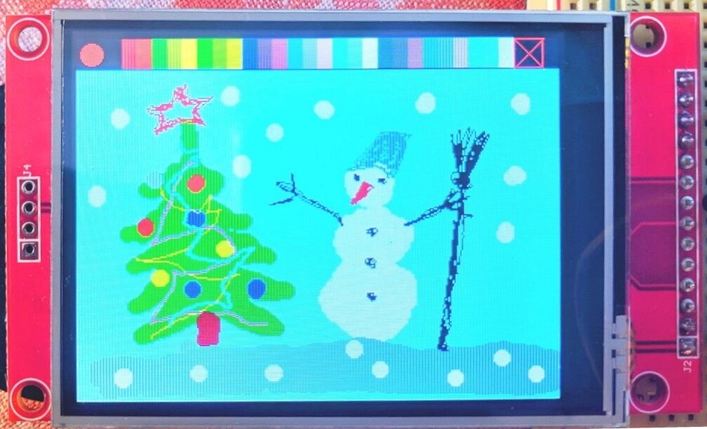

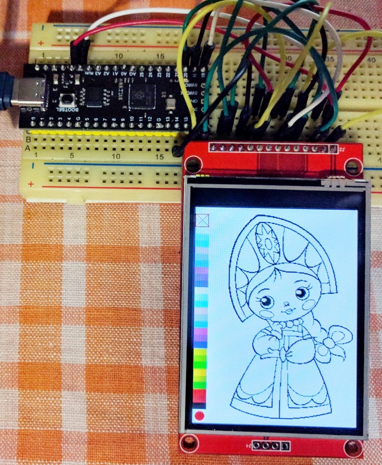

Так это не рисунок, а картинка для раскрашивания :slight_smile:

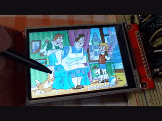

Кстати раскрашка казепится. Вывод картинки происходит только если штатной функцией библиотеки пользоваться, а самописные варианты библиотека тачскрина не даёт работать. Т.е. без таскрина пожалуйста, а с ним нет.
А красивые можно выкладывать если по клеточкам рисовать как спрайты. Это вариант рисовалки из 41 поста.
Вроде заработало совместно.

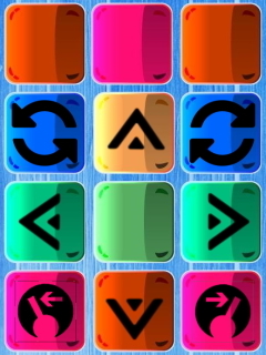

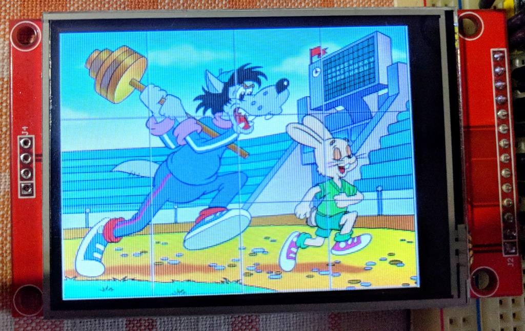

Идея возникла создать имитацию кубиков-пазлов, чтобы можно было переворачивать, поворачивать и переставлять до получения готовой картинки по подобию таких реальных кубиков.
Хрень какая то. Пытаюсь сделать вывод не полной картинки, а фрагмента и выводится ерунда. Такое ощущение что не работает функция tft.setAddrWindow(x,y,w,h); т.к. не ограничивается окно вывода - оно всегда по ширине экрана. В библиотеку посмотрел. В файле h она объявлена как

Меняю в выводе картинки значения 240 и 320, но ширина окна всегда остаётся 240. Как так?
Ощущение, что по умолчанию задаёт размер всего экрана и изменить вызовом функции tft.setAddrWindow(x,y,w,h); не удаётся.
Уточню, к примеру drawFoto(0,0,ris_00,100,100); будет фрагмент шириной в 240.
А картинки какого размеру?
Картинка в полный экран. Когда делал так на st7735 картинка ожидаемо ломалась и искажалась, а тут нет, просто обрезается по высоте.
Вот тут намёк, что в последних версиях сама по себе функция не будет работать.
Сделал.
Функция сама по себе не работает. Только совместно с передачей данных по цветам пикселей. Зачем она вообще тогда в этой свежей версии библиотеки?
Ну да, перенос на несколько строк ниже (из 4 в 8) для её работы делает функцию “нерабочей” по сути.

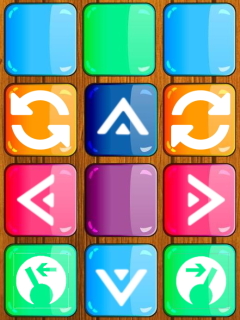

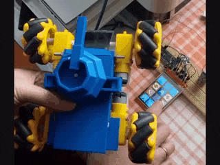

Опыты показали, что вполне работоспособен вариант и тыканья пальцем в экран. Устойчиво-удобно 12 кнопочная группа. Подумал графику задать двумя картинками - нажата кнопка, не нажата кнопка. И попробовать пульт сенсорный под танчик сделать. Но оказывается в библиотеке тачскрин нет фиксации события отпускания сенсора, а только нажатия.
VID_20240203_161333
Удалось таки программно фиксировать событие отпускания сенсора.
Опрашивать почаще, обновлять экран пореже :slightly_smiling_face: И лазер ему туда.
if(ts.touched()&&!FLAG) { // Если имеются данные с сенсорного модуля
FLAG=true;
Serial1.print("1");Serial1.print('\n');//едем
if(!ts.touched()&&FLAG){//если отпустили сенсор
FLAG=false;
Serial1.print("0");Serial1.print('\n');//стоим
Если схематично, то работает управление танком только так. Без флага всё ломается, команды проходят через 5-10 сек. после нажатия и удержания кнопки. Складывается впечатление, что “сериал” и чтение сенсора друг другу мешают.
Сериал забирает много времени МК и жутко его тормозит при частой передаче.
Имеет смесл включать только для дебага и ограничить отправку на 1 - 2 сообений в секунду.
Опрос Тача непрерывно в лупе тоже сильно тормозит МК, лучше по прерыванию.
